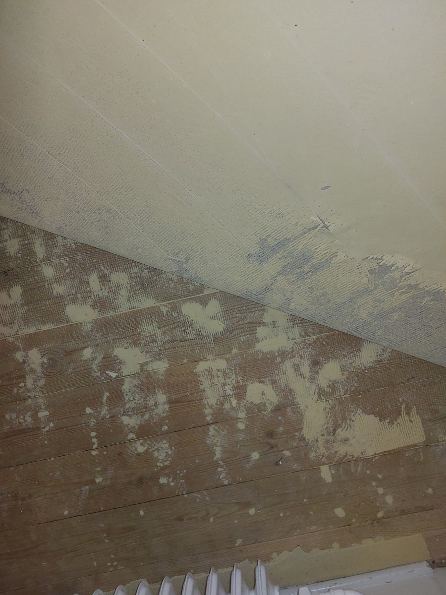

Nedenstående er formentligt et rigtigt dumt spørgsmål, men min viden om disse ting er ikke eksisterende og jeg vil hellere anlægge mig en better safe than sorry tilgang.
Jeg er igang med at rydde min fars dødsbo, og i den forbindelse skal gulvtæpperne fjernes i hele lejligheden, da det er en leje bolig og der er gulvtæppe under.
Jeg har bare prøvet mig frem, og har fået to rum ryddet for gulvtæppe uden de store problemer.
Nu kommer jeg så til soveværelset, hvor overfladen under gulvtæpper ser anderledes ud end de øvrige (se billede).
Igen, jeg vil gerne tage mine forholdsregler, så jeg vil høre jer kloge hoveder:
Er der noget at være bekymret for med det "støv" eller er det bare at gå igang? Nogle sundhedsrisici eller lignende?
På forhånd tak.
Det er bare gummiet på bagsiden af tæppet der har sat sig fast på gulvet. Det er helt normalt, og kan være noget bøvlet at få væk uden at få hele gulvet afslebet.
 Super, mange tak for svar.
Jeg forventer de sliber gulvet uanset hvad, mest af alt fordi de kan, men jeg kan lige så godt undgå den regning der vil komme ved at fjerne gulvtæppet, tænkte jeg 😊
Meget af det kan "nuldres" væk med fingrene uden de store problemer
