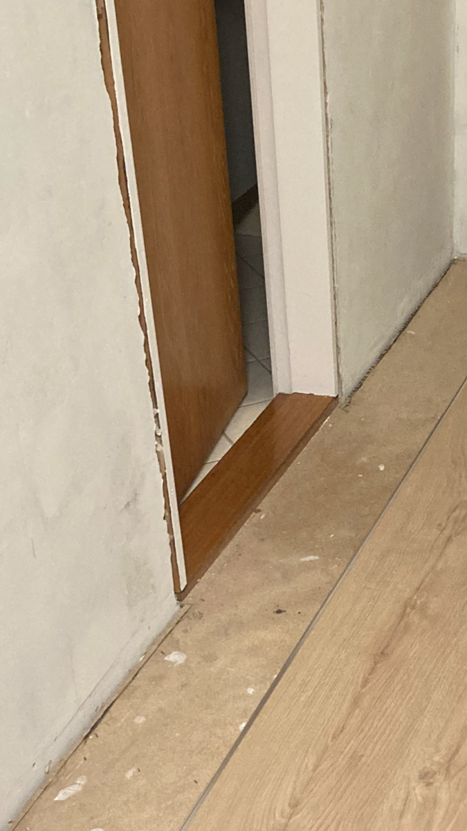

Jeg overvejer at fjerne dørtrinnet ind til badeværelset og er interesseret i at høre om det er smart eller ej. Jeg ønsker at have en lovlig og godkendt løsning.
Skaber det nye problemer ved at gøre det? Og hvad skal man tage højde for hvis man gør det? Jeg ville lægge gulvet lidt ind i dørkarmen og sætte en t liste på. Skal det mon være en speciel liste?

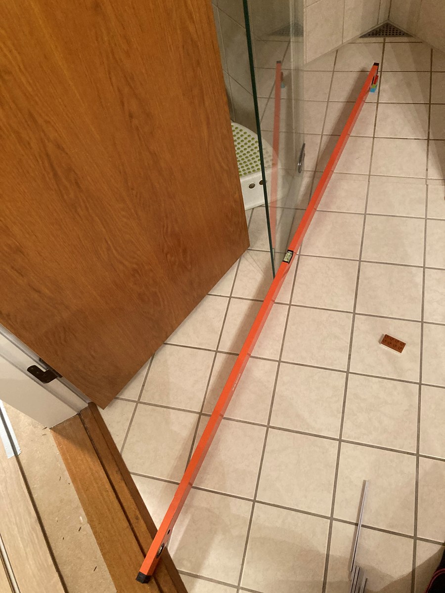

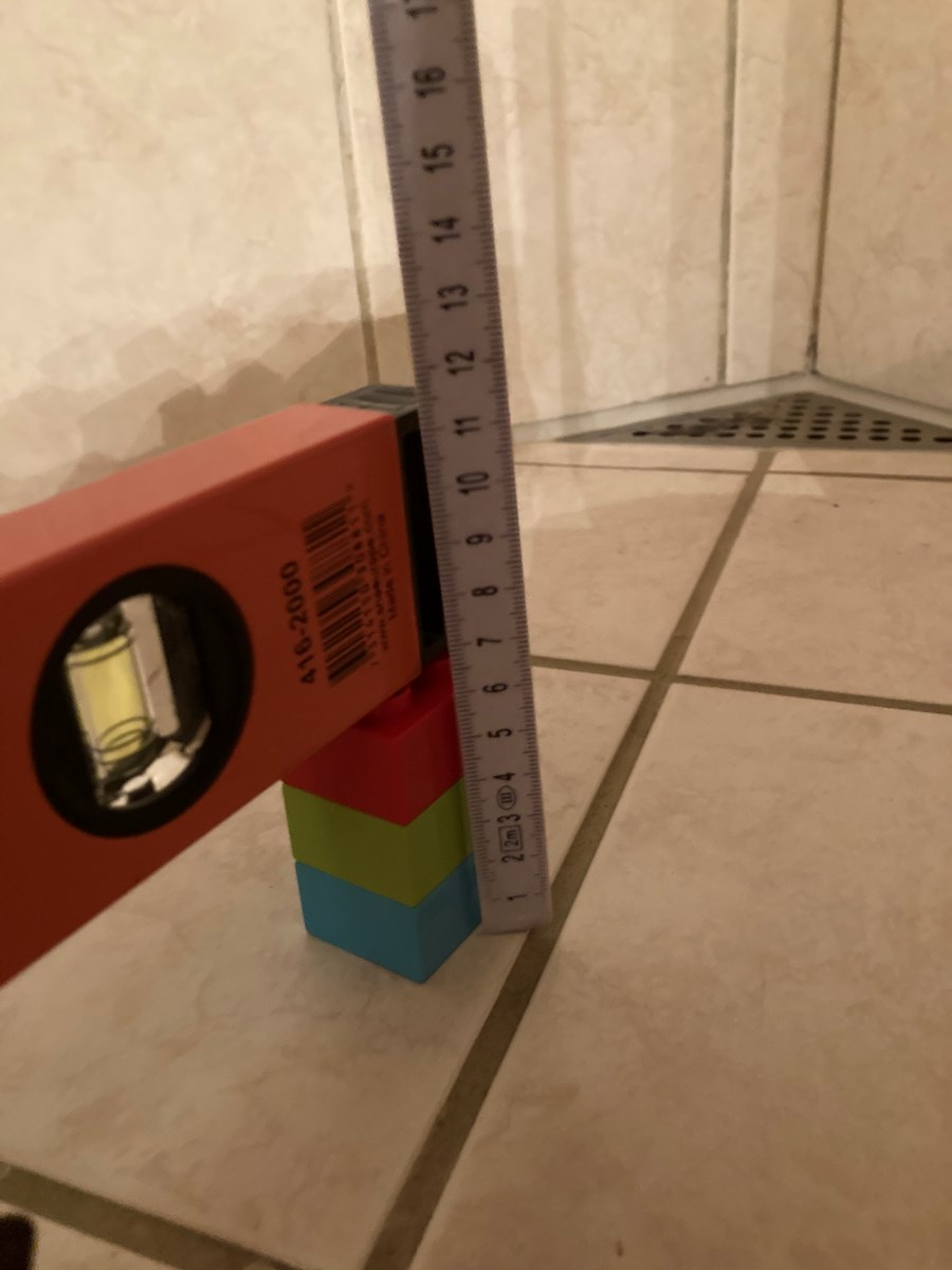

Der er 6.5cm fald fra toppen af dørtrin til 30cm fra risten og dørtrin er 2.5cm. Hvis den fjernes vil den erstattes af et anden dørtrin (men lidt mindre). Jeg kunne ikke komme tættere på risten. Kan man måle det sådan? (Se billede)
Prøvede også lige at måle på fliserne. Der er ca 3cm fald.
Der er netop krav om at der skal kunne stå 3 cm vand over en stoppet afløb inden det løber ud i andre rum.
Gulvet er ok når der er mindst 3cm højde over afløb før vandet løber ud af rummet. Om der er et dørtrin eller ej gør ligemeget da det ikke medregnes som en del af den vandtætte belægning.
