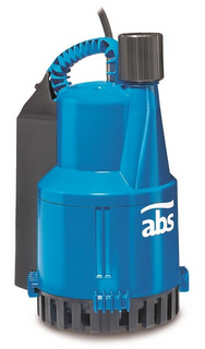

Jeg har god erfaring med den her pumpe, du skal nok kontakt grossisten her for at finde en forhandler. LINK
Du er en stjerne - mange tak for hjælpen!
