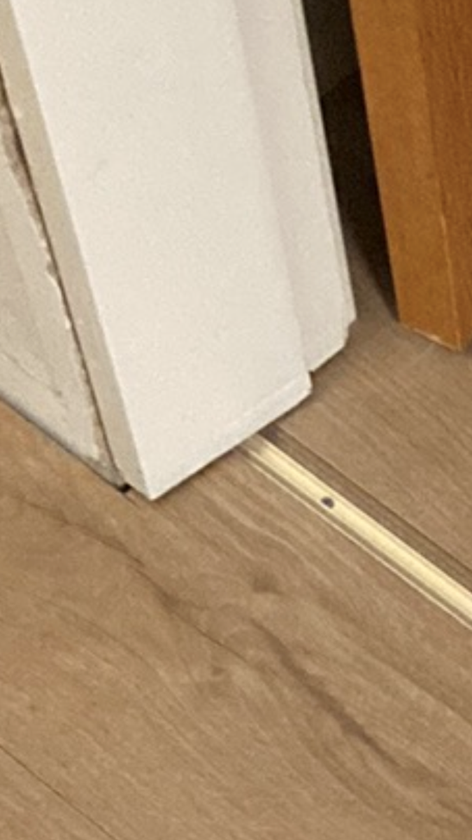

Lukke mellemrum mellem gulv og dørkarm
Hvordan lukker jeg dette mellemrum i mellem gulvet og dørkarmen? Kan man forlænge en dørkarm? Eller bruger man noget fuge? Og hvis ja, hvilken?
Jeg ville bruge noget spartelmasse, så kan det pudses, og males så det falder i et med karmen. Du kan bruge sådan en spartelmasse link
Du kan ligge et stykke plast ind under, så spartlen ikke klæber fast til gulvet, så er der mindre risiko for at det revner, plasten kan du forsigtigt skære fri når arbejdet er slut.
Eller du kan bruge en overmal-bar fugemasse, det er noget nemmere, men nok ikke et så usynligt resultat.link
je_ns skrev den 16-01-2023 11:58:07
Tak for svar. Gode forslag. Det vil jeg prøve :)
