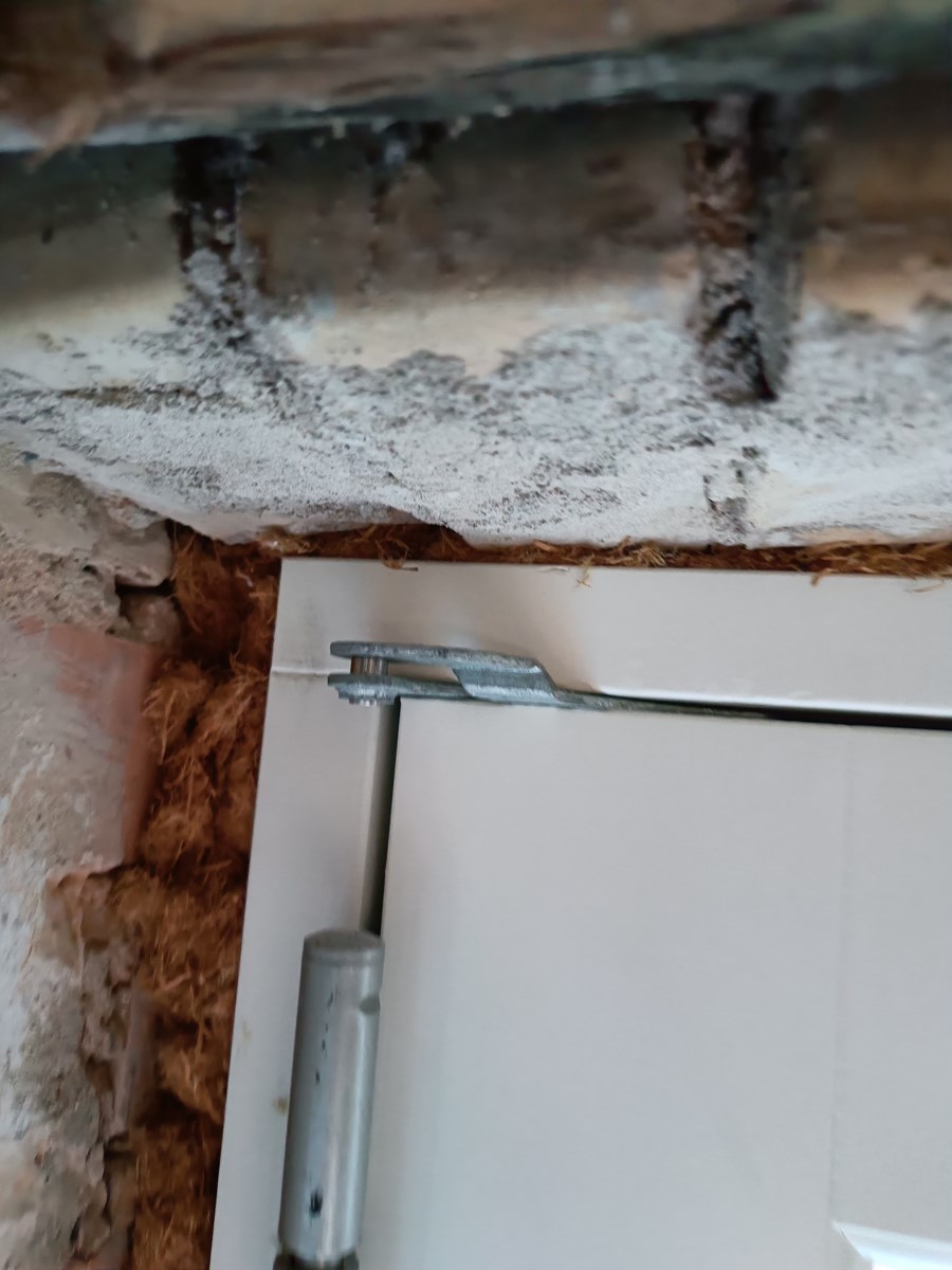

Hej. Jeg har fået monteret en dør, men der er monteret noget i hjørnet, som er i vejen i forhold til lister fordi døren er tæt på loftet. Kan bare afmonterer det jern? Tænker det er til hvis man vil have autoluk, men er ikke sikker?
Se billedet.
Her er billedet.
Der ligner en dørbremse, det kan som regel godt pilles af men man mister evnen til at kunne fiksere døren (som regel vha dørens håndtag) og døren vil kunne svinge frit, dvs mærker fra murværk etc er en større risiko.

Det er også et hængsel, der hjælper karmen med at styre døren, sammen med de 3-4 andre hængsler. Det her er kun til at styre vrid/omdrejnings punkt, ikke til vægt aflastning.
Ja, du kan godt fjerne det uden den store indvirkning, men det vil være bedst at skære dine pynte-lister/gerigter til, så beslaget bliver siddende.
