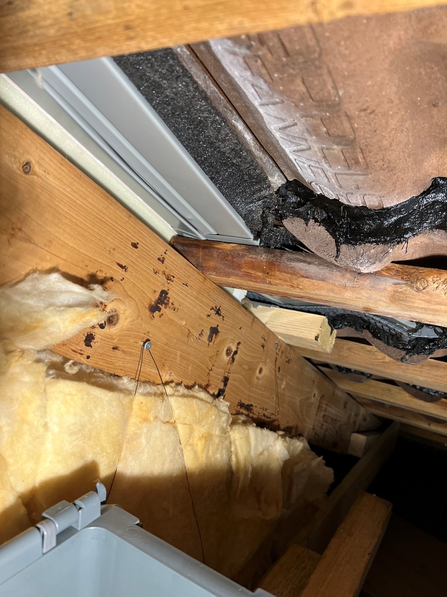

I jagten på fugt på loftet har jeg fundet en decideret utæthed ved et tagvindue. Der pibler vand ind (se billede). Vejret gør at jeg ikke har kigget ind udefra. Jeg har haft husforsikringen ude, og de henviser til ejerskifte. Ejerskifte har en stor selvrisiko.
Så er det noget man selv kan fikse (og hvordan), eller det  potentielt en større operation, som overstiger 5000 selvrisiko?
Se bort fra kassen. Den står som spand indtil det er fikset.

Billede1 viser våd taglægte, kan godt være sideskummet der har sluppet et sted ned mod bunden, hvis det er porøst så der bliver hul når du prikker i det skal det udskiftes da det så er sugende. Det en sliddel med begrænset levetid og er spof når du ikke har undertag.

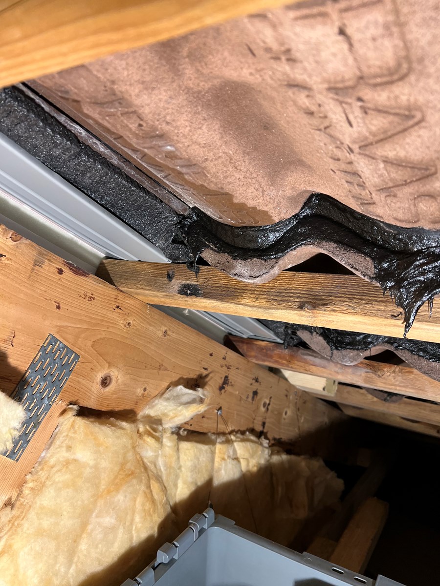

Billede2 viser en tagsten der er synligt våd i bunden af bølgen så indtrængning må nødvendigvis ske højere end dette sted.
De svage steder er ved toppen af inddækning hvor den går under tagdækning + samling på topkapsel ved overkant vindue. Det er også muligt at inddækning har rejst sig pga vindpres og vandet dermed kan komme bag/under inddækningen.
Hvordan der bedst kan tætnes afhænger af hvor det sker, uagtet så er det op ad bakke ift udbedring med det vejr der er lige nu.
