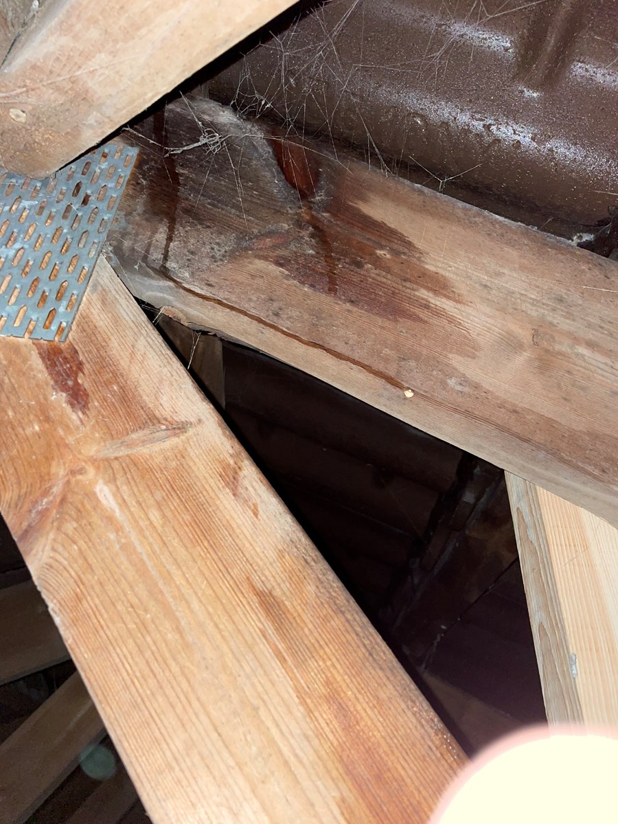

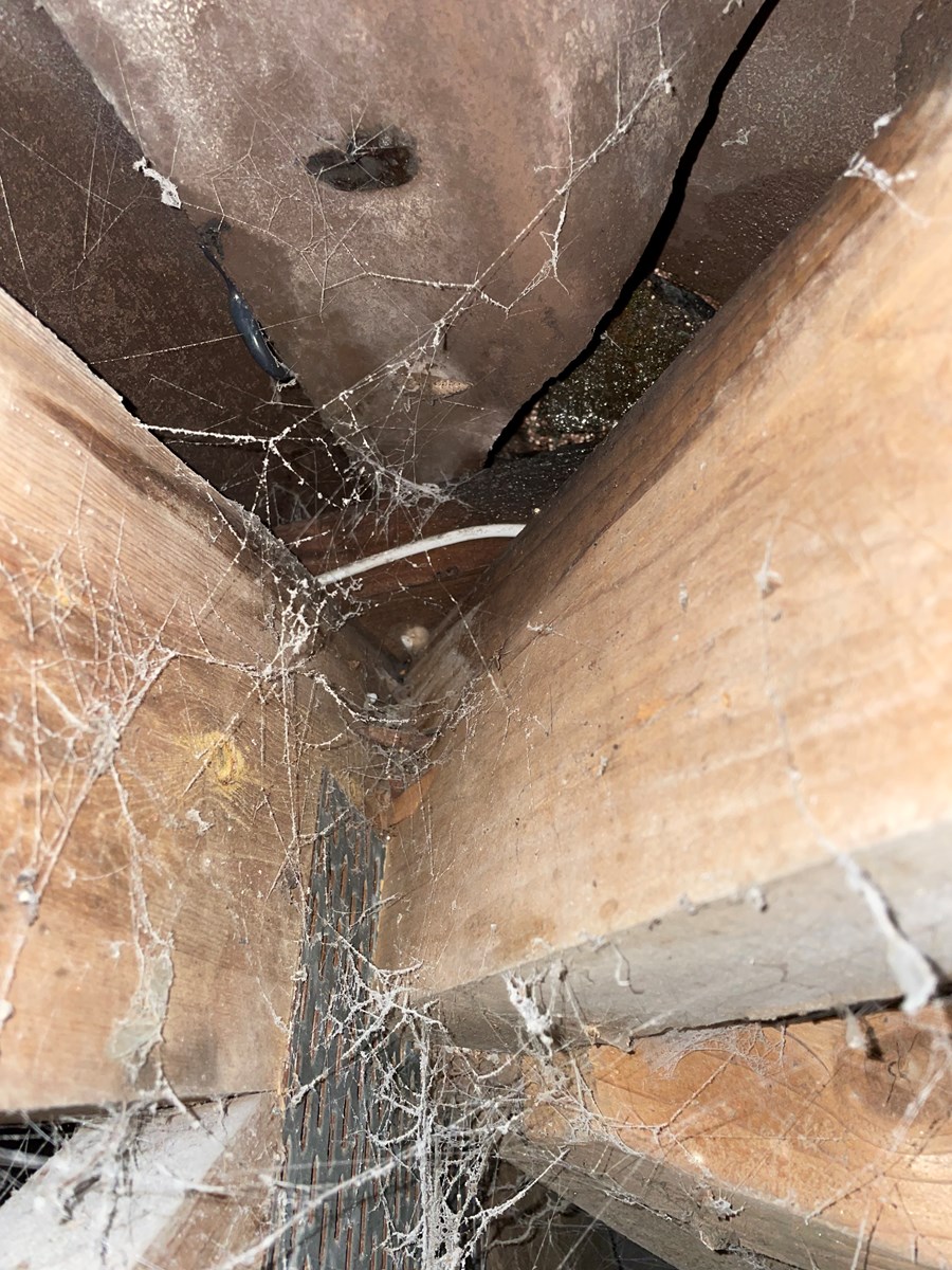

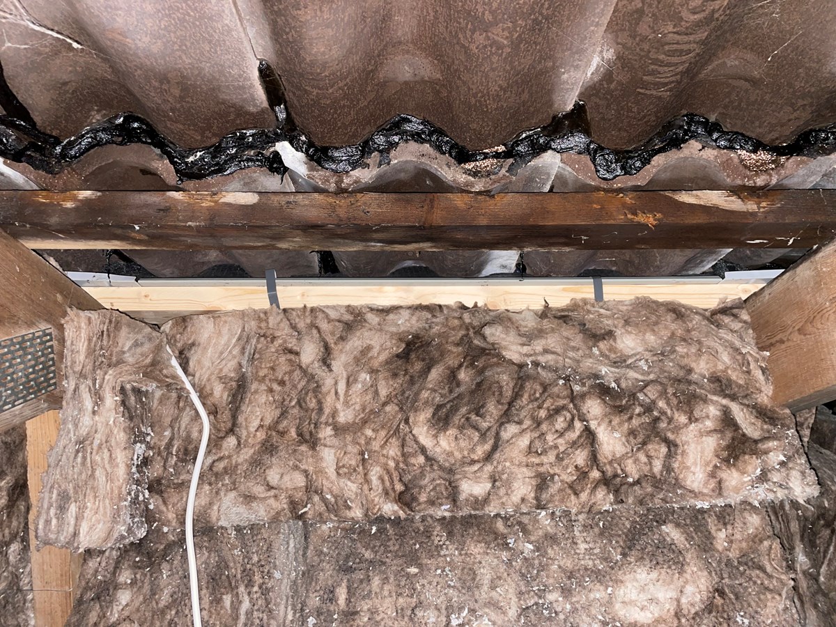

Jeg har et hus fra 69 med originale betonteglsten på taget. Jeg har i dag, efter en del dage med hård regn (og netop nu krydret med stærke vindstød), været oppe og kravle lidt på loftet.
Jeg ser at der flere steder er vådt træværk og generelt en del fugt på undersiderne og i samlingerne af betonteglstenene.
Det er er gammelt tag, men har lige haft håndværker til at gå det igennem så det kan holde nogle år endnu inden det sikkert skal skiftes. Det bekymrer mig dog at det er så vådt deroppe.
Er det kritisk eller forventeligt taget den seneste tids vejr i betragtning?
Det er ikke særlig kritisk at der er smule fugt i korte perioder, selv om det naturligvis ikke er ønskelig.  Men det skal tørre ud igen. Og der synes jeg der et problem med udluftning ved tagfod. Ude i udhæng skal der være 1,5 cm sprække sammenlagt hvis der er flere sprækker. Så skal der være mindst 5 cm afstand fra isolering og op til lægte. Det ser ud som om isolering går imod lægten. De udluftnings krav gælder langs hele husets langside.
Ligeledes bør der være lige så meget oppe ved tagrygning altså det der svare til 2 x 1,5 cm.
