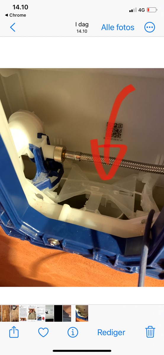

Hej. Jeg har lige monteret mit væghængte toilet.
Når jeg skyller kommer der kun meget lidt ud.
Tror der er en del derinde der skal ud. Men er det denne? (Billedet)
Grohe
ja, det skulle den. Det løste problemet. Delen afveg en smule fra manualen - så var i tvivl. Alt godt nu.
Perfekt. Man har vel altid lidt ekstra nerver på, når det indbyggede toilet driller - det er jo ikke så nemt at fikse/skifte, som et gammeldags fritstående
