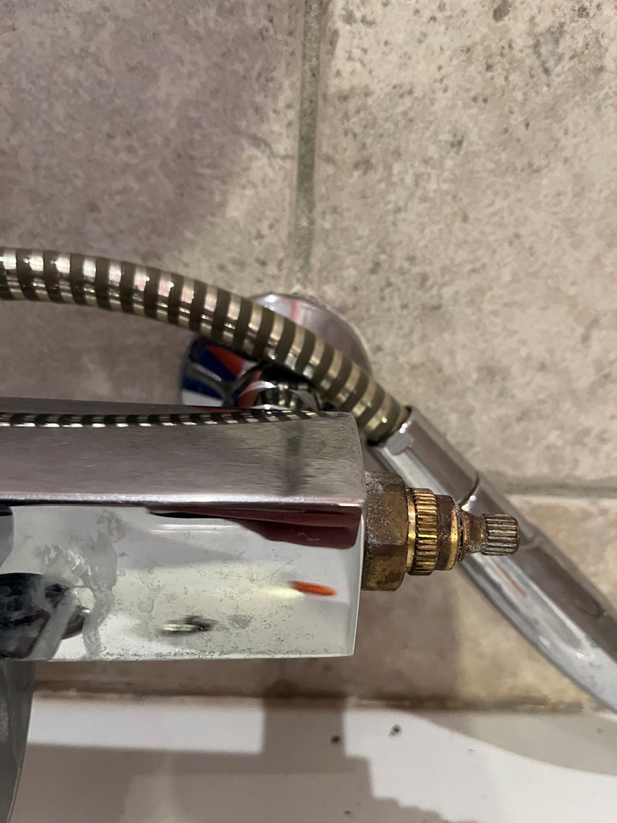

Spørg mig ikke hvordan men min kæreste fik på en eller anden måde drejet temperatur grebet af vores armarturet til badekarret.
Desværre kom det af efter at hun havde skruet det op på nærmest skoldende. Nu vil det ikke på igen, eller det vil det gerne, men det vil ikke længere regulere temperarturen på vandet. Nu står jeg så med to børn der skal i bad så ville gerne have skruet ned så jeg ikke ender med to kogte hummere. Er det et spørgsmål om at skrue den inderste “skruering” mod venstre med en papegøje tang eller hvordan. Jeg er med på at det skal fixes med tiden men lige nu skal jeg bare have det til at virke da det er vores eneste bade mulighed.

Den mindste af de knubrede dubber er reguleringen. Med uret set fra højre, reducerer temperaturen, mod uret øger temperaturen.
Ja, du kan bare dreje den med en papegøje tang.
