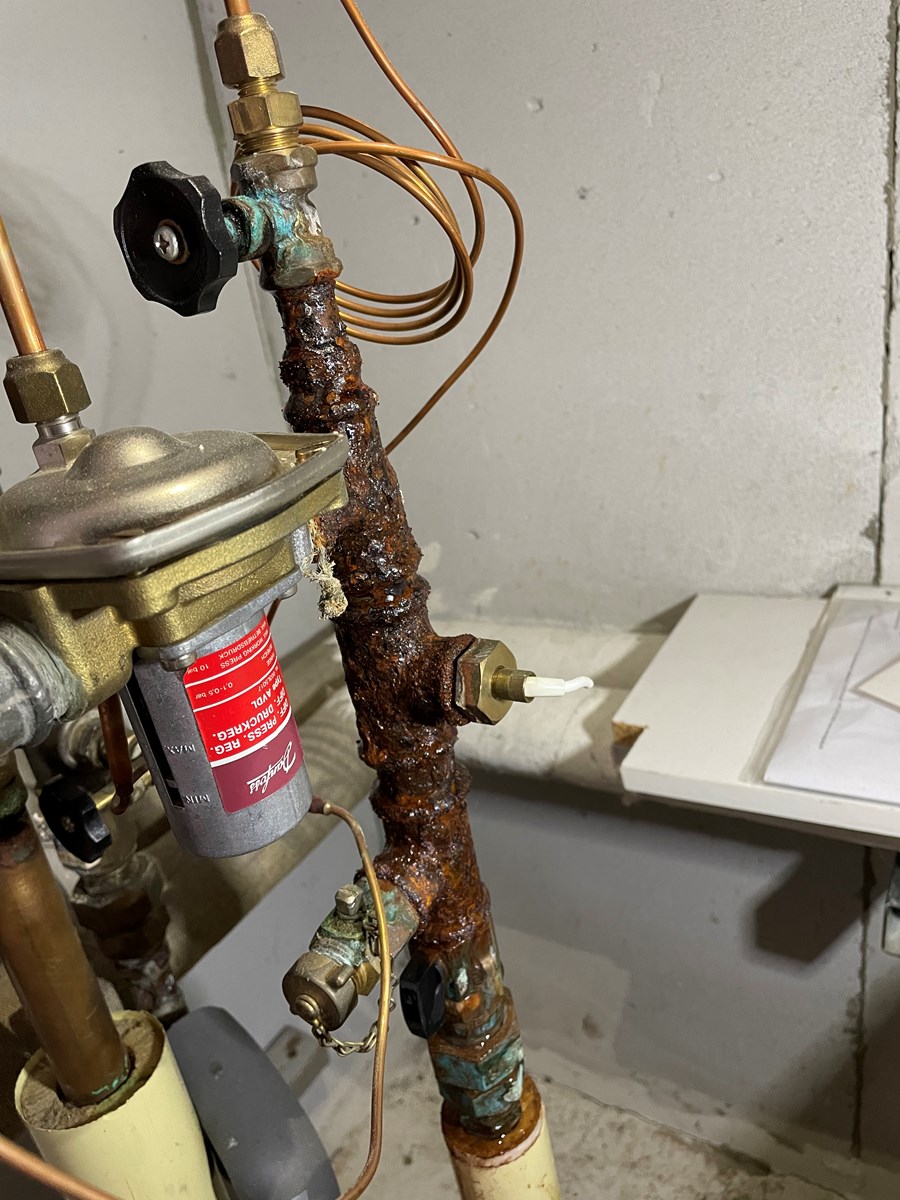

Jeg har lige opdaget en utæthed på en del af det indirekte fjernvarmeanlæg i huset.
Er der nogen der ved, hvad det er for en ting, der er på billedet? Det er den der er utæt med enkelte dryp/sivning.
Skal jeg lukke ned for varmen eller er det knapt så kritisk?
Tak! :-)

Tror ikke det er så kritisk, men kønt er det bestemt ikke. Det er en trykdifferensregulator på billedet. Den sidder ret sikkert på den primære kreds på dit fjernvarmeanlæg - den del du egentlig ikke selv må pille ved.
For mig at se, så er utætheden mellem ventilen øverst i billedet og messingniplen til kobberrøret. Der sidder sikkert en ventil mere med et tilsvarende lille kobberrør. Luk begge de små ventiler, og adskil den utætte samling. Så skal det pakkes med pakgarn og salve, og så samles igen.
Et billede lidt større vil kunne oplyse os om helheden.
Når du har fået det tæt, vil det hele blive tørt, og du kan se om der skulle være noget der stadig er utæt. Til sommer (efter fyringssæson) kan du så rense rust af, og give det noget korrosionsbeskyttende maling.
Jeg ville få det fikset inden for en uges tid, da det med 90% sikkerhed er pga. galvanisk tærring, at de jern rør der er brugt til at reducere ned til trykreguleringens kobber rør, er rustet igennem og skal udskiftes.
Som søren o skriver, så er det på fjernvarme delen, så du må ikke selv, og skal tilkalde en VVS'er til at fikse det for dig.
Jeg syntes også at det ser lidt kritisk ud. Jeg ville helt bestemt få fat i en VVS´er og få det fikset.
Hilsen Jens J.
Steensen: Hvor skulle den galvaniske tæring komme fra? Ved galvanisk tæring sker tæringen vel også indefra?

Søren O skrev den 15-01-2023 13:51:07
 Selvom det er en tryk regulering, så er der en minimal bevægelse i væsken inde i rørene, og da det er fjernvarme vand, er det ikke 100% af-saltet, hvorfor det også kan lave galvanisk tæring, især når der er ædel metaller i nærheden.

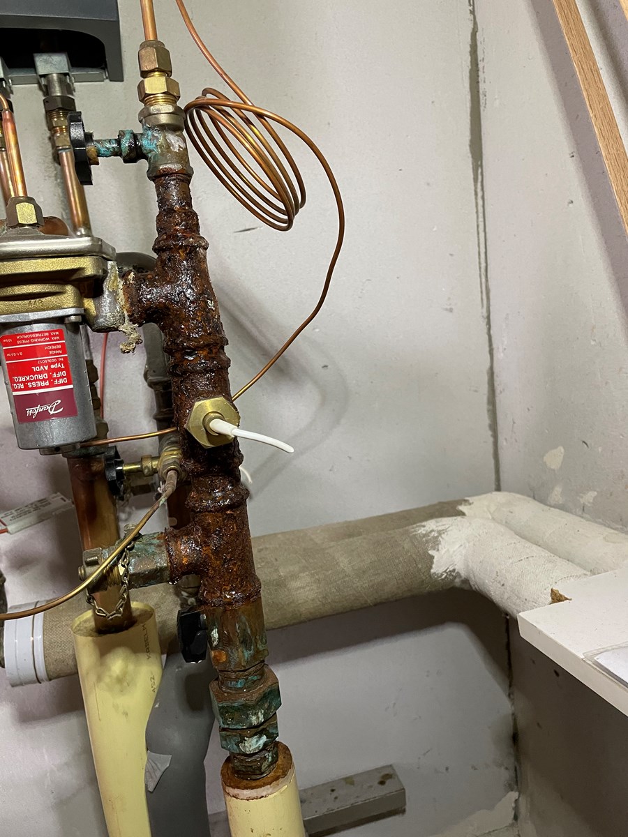

Der er (måske) et bedre billede her.
