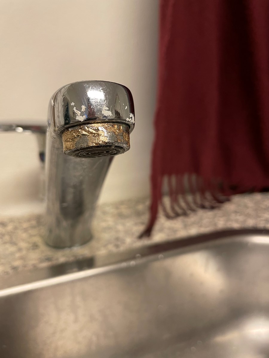

Jeg prøver at få gevindet af min vandhane, men den er simpelthen mørnet fast. Jeg har prøvet med WD40 og afkalke det, men den sidder bare fast.
Er der en som har nogle ideer til hvad jeg kan gøre?
Det er vel perlatoren du vil skrue af. Du skal have fat i noget ordentligt værktøj. Det er ikke sikkert at en vandpumpetang kan klare def, men så kan en lille rørtang (husk at skrue den rigtige vej).
Når du monterer den nye perlator, skal den kun spændes med fingrene.
Prøv eventuelt at spænde den en lille smule, inden du drejer den af. Det kan nogle gange løsne den.
Men ellers er jeg enig med ovenstående, en rørtang virker langt bedre end en vandpumpetang...
PS: nu husker du vel at vende tangen rigtigt ?
Prøv med varme !!!
