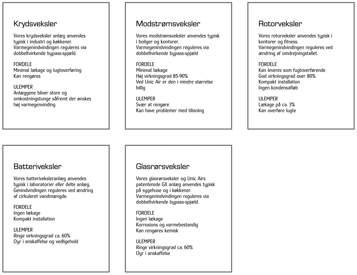

Jeg står til at skulle vælge mellem en rotor- og krydsveksler fra henholdsvis Genvex Eco 360 R og Dantherm RCV 320 da de begge har et 60x60x60cm mål som passer mig:
https://www.genvex.com/produkter/ventilation/eco-360-r-ventilationsanlaeghttps://www.danthermgroup.com/da-dk/produkter/dantherm-rcv-320Umiddelbart hælder min mavefornemmelse mest til Genvex, men også fordi det tiltaler mig at opretholde et balanceret fugtniveau også om vinteren. Men rotorveksleren ser bare ud til at skulle vedligeholdes mere, selvom jeg ikke har noget imod det, så "kører" simplere produkter ofte bedre.
Men så læser jeg at rotorvekslere ofte overfører lugtgener, hvorfor Genvex anbefaler kulfilter, hvis den står tæt på køkken og emhætte. Dantherms har brændeovns program selvom vi sjældent bruger pejsen er det et plus. Og så virker krydsvekslere til at skulle være større for at have en ordentligt genindvinding.
Er der nogen der ejer en af disse og/eller vil dele deres erfaringer med de to typer af vekslere?
