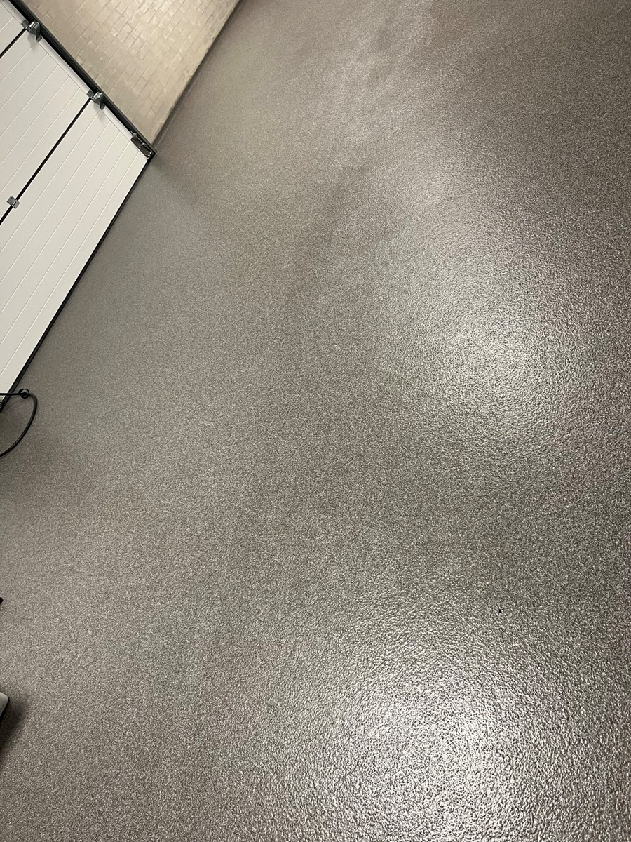

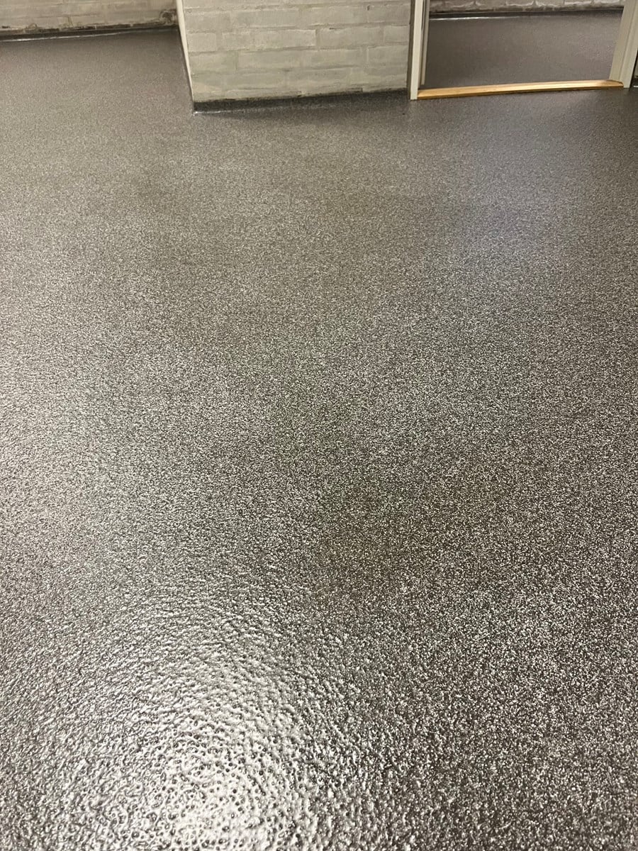

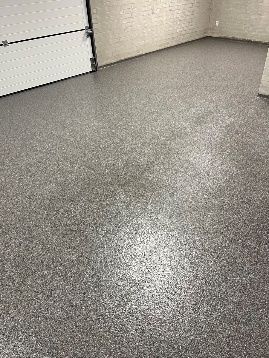

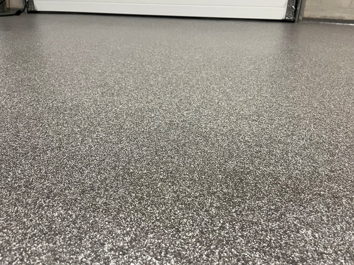

Vi har fået epoxy udført på gulvet i garagen (nybyg). Desværre har der været problemer.
Det er udført af et prof. firma i gulv, men jeg er i tvivl om hvorvidt resultatet er tilfredsstillede.
Efter 3 behandlinger, var der mange bobler. Det blev fikset efter vi tog kontakt.
Efterfølgende var der mørke skjolder - og de klisterede flere steder… også det blev fikset, da vi klagede over resultatet.
Nu er de så færdige igen - men vi synes stadig at det færdige resultat er udjævnt flere steder, og at strøgene er for tydelige. Derudover er der områder der er helt glatte - hvor det burde være skridsikkert/grov.
Hvad tænker I - er resultatet ok og kan man kræver det bedre udført, eller er det tilfredsstillende ift hvordan “jævnt” det kam være?
Vh Karsten
Der er ingen tvivl om det ikke er lavet så godt det kan, men du er nødt til atgøre op med dig selv hvor meget du gider at gøre ud af det. Det er trods alt kun et garagegulv.
Hvis det skal laves så alle de synlige overgange og forskellig struktur forsvinder skal hele gulvet primes, skridsikres med sand og males igen. Pletmalingerne kan ikke laves usynligt, da laget ovenpå skridsikringen bliver større og større hver gang de lapper.
Selvbygger med stort S.
Det ville jeg nok acceptere, når nu de har rettet de andre fejl der har været.
