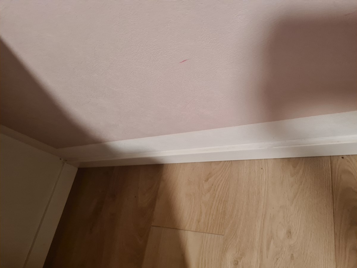

Vi har problemer med at der er træk ved gulvet, i hjørnet. Det er hovedsageligt i hjørnet jeg mærker det er koldt. Og der opstår somme tider lidt fugt i hjørnet, ovenpå fodlisten.

Det er svært at se noget på foto, synes jeg🙂Hvis du har hulmur, ville jeg helt klart få denne isoleret..
Gerne med termografering før og efter..
Ja, det var egentlig et dårlig foto, pigen roder meget, så ville lige undgå at få det med. :D
Men grundlæggende er problemet, at det er koldt i det fjerneste hjørne af rummet, nede ved gulvet.

LasseTB skrev den 14-01-2023 15:18:30
