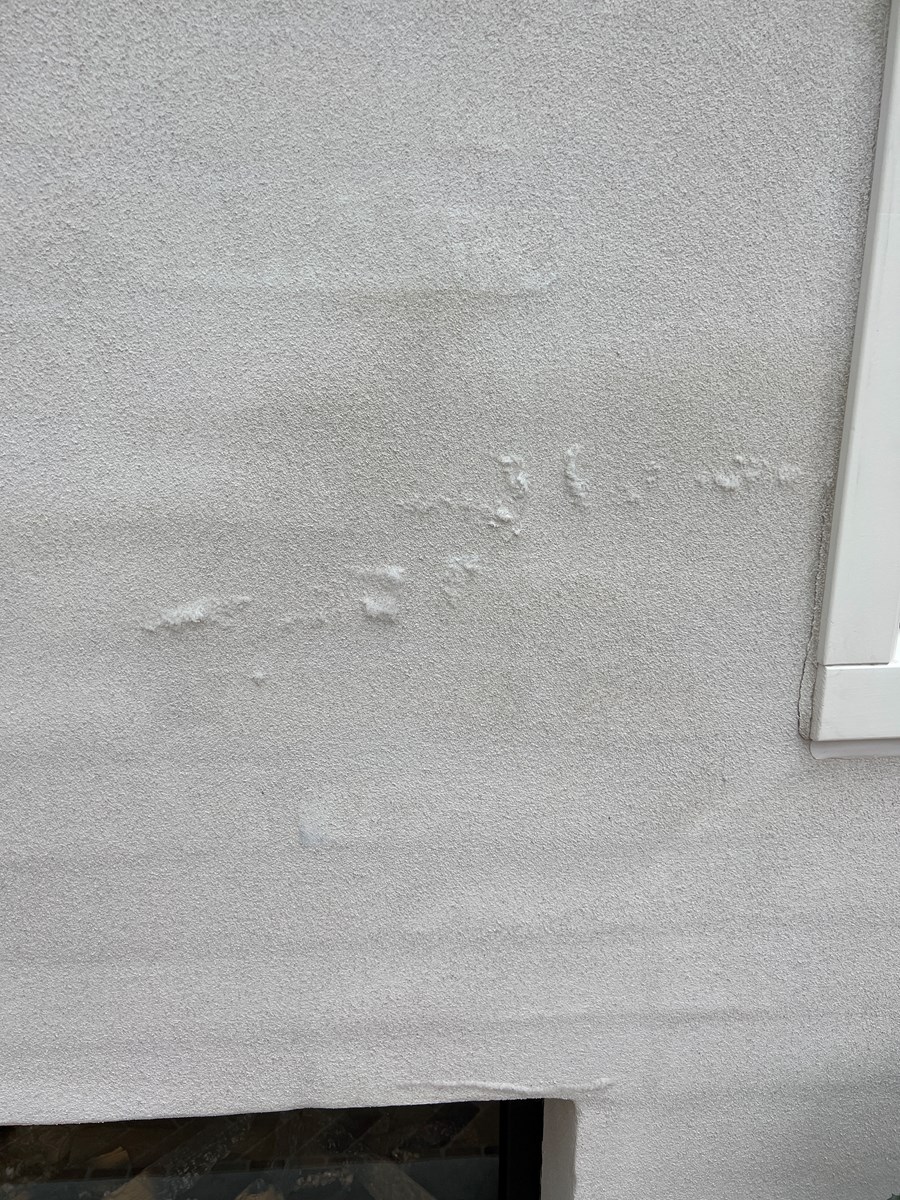

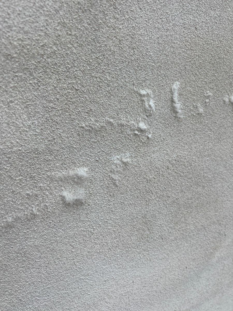

Der vokser noget som ligner hvide bomulds stykker på min væg i vores uopvarmede orangeri.
Ved nogen hvad det er?
Det ligner det man kalder saltudblomstring. Det sker når salte i murværket med fugt føres frem til en overflade og vandet fordamper. Så efterlades salte i fine krystalformationer. Det er svært at gøre noget ved, men er velbeskrevet her på siden.
