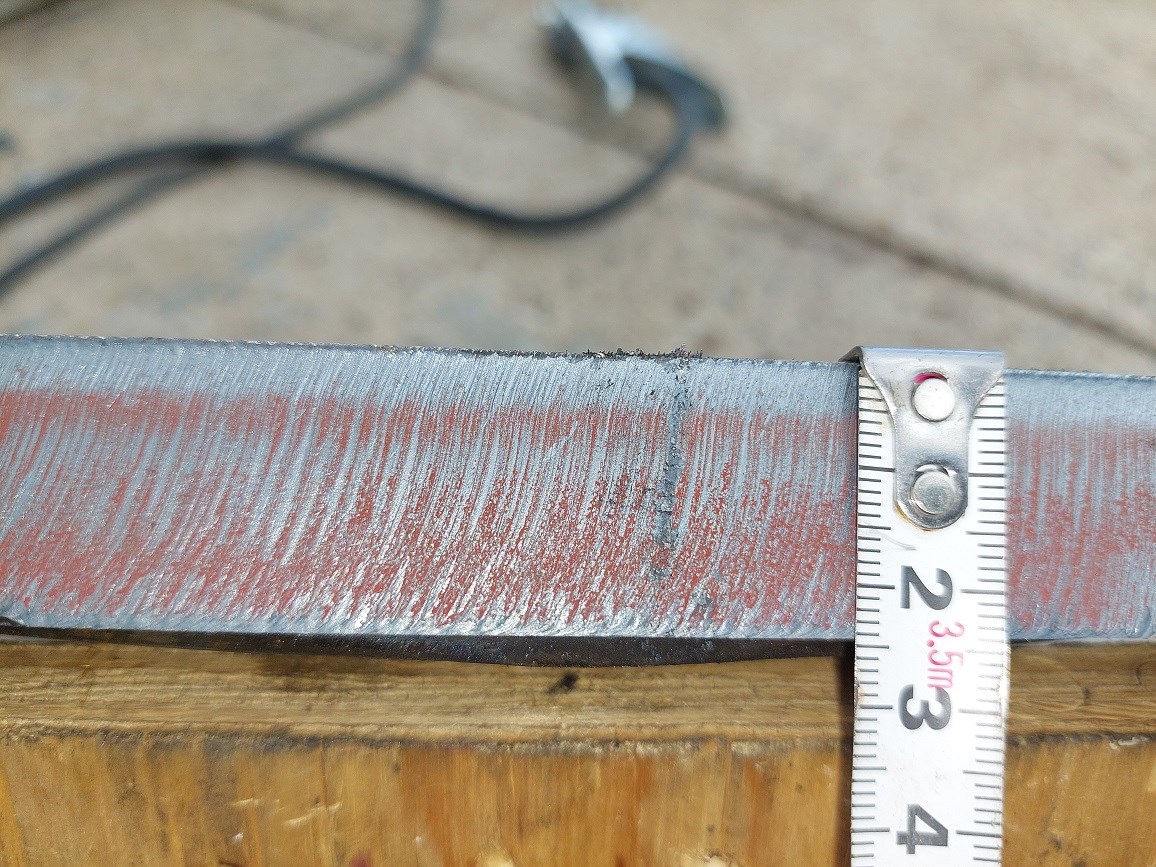

Jeg købte en 60 amperes plasmacutter der køre 3 x 400 volt i stedet for, den kan skære op til 24 mm i stål. købte den her LINK
sådan ser et snit i 24 mm stål ud, jeg lavede.
