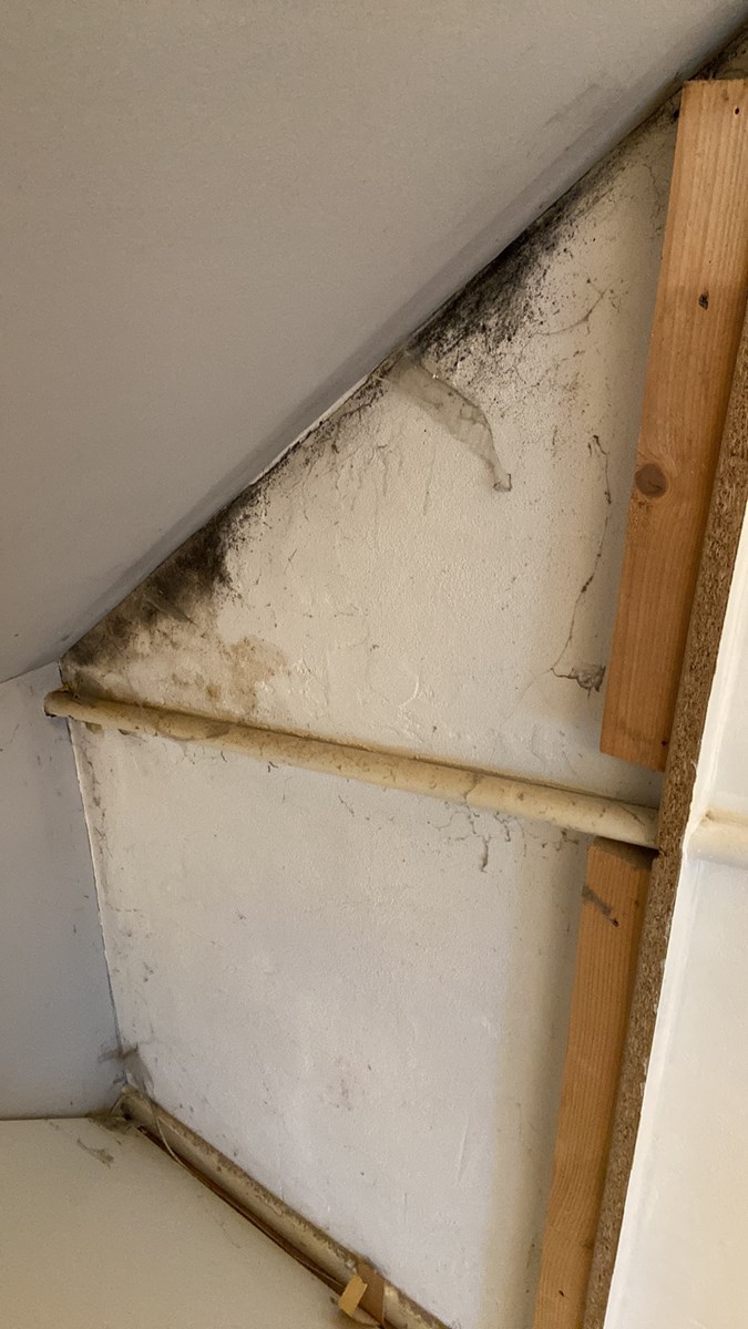

Ny i gør-det-verdenen her. Vi har netop fjernet et skab under vores skråvægge på 1. sal. I den ene side gemte sig noget sort bag en laminatbeklædt mdf plade, som jeg gætter på er skimmelsvamp? Vi har rækkehus og der er derfor nabo på den anden side, så der er ikke en reel ydervæg. Er dette så kommet alligevel pga. manglende ventilation eller? Jeg har renset af med Rodalon Skimmel og har nu to spørgsmål:
1) Ville I tage fat i ejerskifteforsikringen med henblik på at undersøge for yderligere svamp evt. i loft/skunken? Jeg synes ikke der lugter eller er yderligere symptomer, men vores børn skal sove på værelset, så skal være ekstra sikker. Er det sandsynligt der er mere bag gipspladerne i loft og skunk?
2) Hvis nej til 1) kan jeg så godt bare male ovenpå skjolderne? Rodalonen sad på to døgn og derefter har jeg vasket af med vand og renset igen med eddikesyre og vand, men der er stadig misfarvninger. Jeg vil dog tro svampen er væk?
Mvh. Amalie
Det er nok opstået pga. en kuldebro, og mange års stillestående luft, med gammelt støv og spindelvæv, som kan give det lidt at gro af.
Prøv at vaske ned i klorin også, det har det med at tage farven.
Lad det stå åbent i en måned og se om der gror noget frem, hvis ikke, så kan du male det.
Overvej en diffusionsåben maling, så kan væggen ånde bedre.
En god idé er også at fuge der hvor væggen møder skråvæggen, da varm rumluft der møder træk udefra, kan skabe kondens.

Tusind tak for svar og råd! Det lyder logisk, fugen var nemlig nærmest ikke-eksisterende mellem væg og loft. Jeg forsøger med klorin og en fuge og afventer evt. yderligere tegn.
