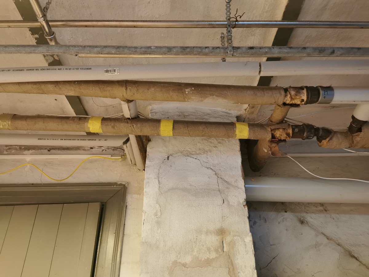

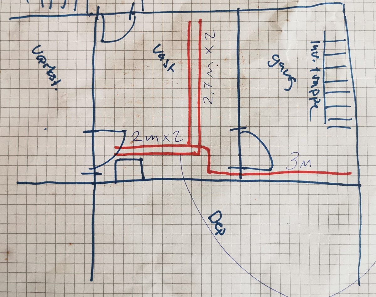

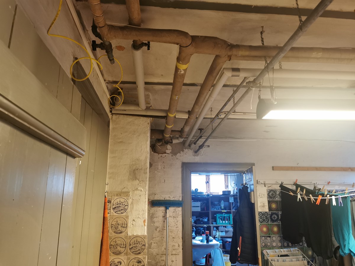

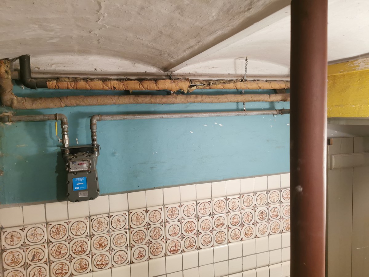

Asbest rensning af rør Elisabet Olka 3 2870 12-01-2023 16:27 Hej, Jeg mangler at få renset 7 m, rør som er isoleret med asbest. Kan nogen anbefalede et virksomhed ?Vil det være sindssygt at gøre det selv med masker ? 6 svar Følg tråden Annonce Annonce Annonce
S. Fabrin 19655 4400 12-01-2023 16:53 Er du sikker på at røret er isoleret med asbest. Har du ikke et par billeder af røret? fase
je_ns 13002 12-01-2023 18:09 Elisabet Olka skrev den 12-01-2023 16:27:03Hej, Jeg mangler at få renset 7 m, rør som er isoleret med asbest. Kan nogen anbefalede et virksomhed ?Vil det være sindssygt at gøre det selv med masker ? Velkommen på siden Ofte er der kun asbest i bøjningerne..Så som nævn i indlægget over, vil et par billeder være godt. Vi prøver igen, i morgen --

Elisabet Olka Trådstarter 3 2870 13-01-2023 00:37 1000 tak fora svarene, ja, jeg har fået det bekræftet af asbest bilen.
Steensen 2647 8700 13-01-2023 23:06 Hvis du selv vil igang med det, så skal du bruge åndedrætsværn af P3 kategori filter-klasse, så beskytter du dine lunger.Støvsugeren du bruger under arbejdet, skal have H klasse filter og plastik pose indsats (Starmix ICS1625-H kan bruges bare for at nævne en)Der ud over er det en god idé at bruge heldækkende påklædning og handsker der slutter tæt til hinanden (f.eks. en kedeldragt og rengørings handsker der tapes fast ved ærmerne).Så kan du godt selv fjerne det med en skarp kniv snitter du på langs af røret, gerne på begge sider af røret, og fjerne isoleringen i bidder af 30-60cm, som du ligger i en dobbelt klar sæk af god kvalitet, så du er sikker på den ikke perforeres.Når du har fjernet det meste, bruger du støvsugeren til at fjerne rester og nedfald på gulvet, og sug gerne posen næsten helt ned til vacuum, og forsegl affalds poserne så de er luft-tætte.Herefter kan du fjerne asbest affalds opsamlingen i støvsuger posen, som også skal ligges ned i en anden pose og lukkes luft tæt.Alt efter hvor du bor, kan du rekvirerer kommunen til at komme at afhente dit asbest affald, eller du kan (i de fleste kommuner) aflevere det afregnings frit på genbrugs stationen.
