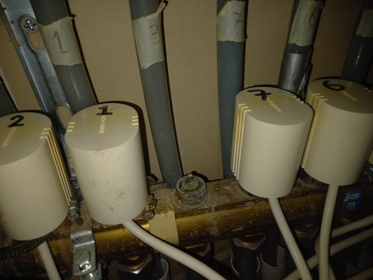

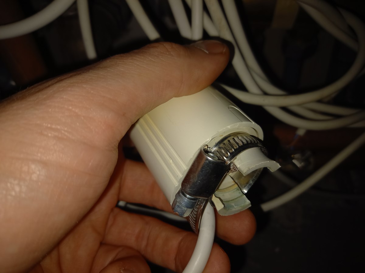

Vores gulvvarme i hjemmet skranter lidt, og jeg mistænker, at telestaterne skal skiftes. Helt konkret oplever vi, at selvom termostaterne i et rum er slukket og telestaten dermed er lukket, bliver det aldrig koldt. Jeg tænker derfor, at telestaterne simpelthen ikke formår at lukke helt af for ventilerne. Jeg har nogle "manuel-stater", jeg har forsøgt at skrue helt på, hvorefter rummet bliver koldt efter en dags tid. Ventilerne lader derfor til at virke.
Det betyder i praksis, at vi ikke kan skrue nok ned i vores hus. Og det er jo irriterende, når gaspriserne er så høje...
Jeg har taget nogle billeder af vores system.
Mit spørgsmål til jer eksperter: Hvilke telestater skal jeg købe, så de passer med vores nuværende system?
