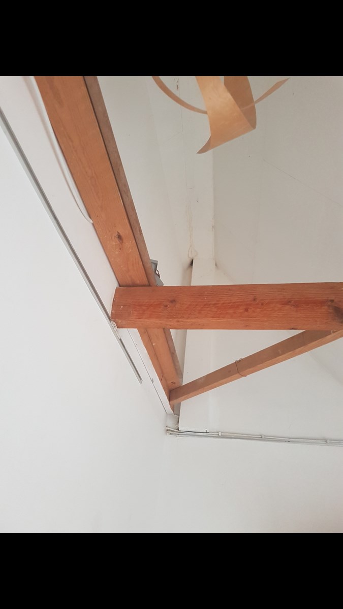

Jeg kiggede lige på en bolig og så det her i loftet. Er det skimmelsvamp eller?

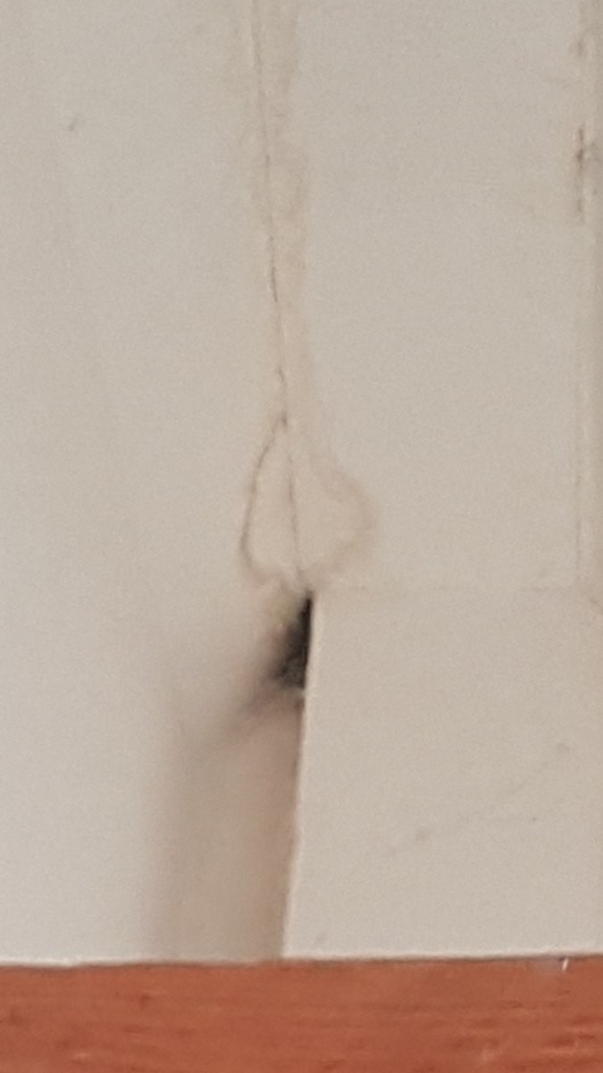

Nu er billedet ikke det bedste men det ligner ikke skimmelsvamp, mere en vandskade. Under alle omstændigheder ser det ikke ud til at være særligt omfangsrigt så du skal ikke være bange for at blive syg af det, men du bør interessere dig for hvor vandet er kommet fra og om det vil komme igen.
Okay det er jeg da glad for du siger. Tak!
Det er nok nærmere det, du ikke kan se, du burde bekymre dig om.. Der kan gemme sig grimme overraskelser bag de plader, der bærer tegn på fugt, og jeg ville få det undersøgt nærmere, inden jeg besluttede mig for noget som helst.
