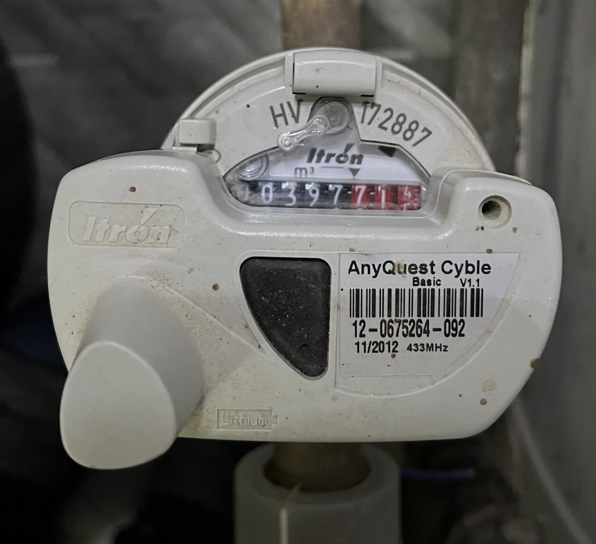

Hold lige øje med vandmåleren - de helt nye målere viser det aktuelle forbrug. Læg gerne et billede op af måleren.

Den måler kender jeg ikke - den er vist nok Fransk. Normalt er der noget der viser om måleren registrerer forbrug, men jeg kan ikke finde noget på denne måler. Det ville have været en god hjælp til at finde “synderen” hvis du ellers kunne have lukket af for dele af din installation.

Din vandmåler er jo en kubikmeter måler altså de sorte tal viser pr. 1000 liter.  Så yderste tal til højre er Liter måler. Denne skulle gerne stå stille det meste af tiden hvis man ikke vander have eller er i bad.
