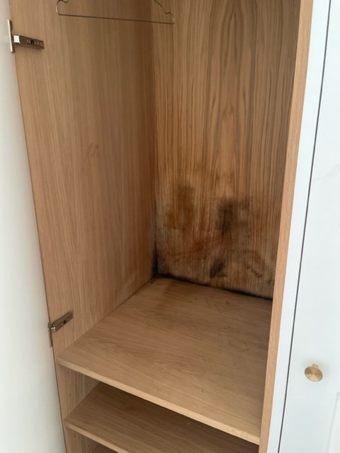

Jeg har købt et 150 år gammelt hus og fået snedkerbygget et indbygningsskab langs den ene væg på 1. sal. Jeg er senere blevet opmærksom på, at den modsvarende væg i mit soveværelse er iskold og nogle gange lidt våd pga. kondensvand. Formentlig fordi jeg har fået skifter tag og vinduer på huser, som nu er lidt “for” tæt isoleret. Jeg har derfor sørget for at sengegavlen står lidt ud for væggen og jeg udlufter godt i 10 min dagligt morgen og aften.
Nu har jeg med gru måtte konstatere, at væggen “bag” min skabsvæg må lide af samme problem. For hele mit skab er pludselig fyldt med skimmelsvamp!!. Især bagpladerne på skabet og nederst samt ud mod husets hjørner er hårdt ramt. Alt mit tøj stinker af kælder og skabet er formentlig ødelagt flere steder.
Hvad er næste skridt? Jeg vil gerne redde mit skab og have det op igen (snedkerne som byggede det, vil gerne hjælpe). Men hvordan går jeg med livrem og seler for det ikke sker igen.
Kan man isolere bagved? Findes der særlige plader til den slags eller er det bare nye venner skimlen kan vokse i? Jeg ved ikke om skabets bagplade rør ved væggen, men i så fald bør man måske bygge det 5 cm længere ude fra væggen? Kan man ventilere på en snart måde? Hvad hvis man dropper bagplade, så væggen udgør bagpladen?
Håber sådan I kan hjælpe. Det har allerede kostet en del tårer.

Mange har forhåbentlig flere bud.. Men man kan godt opbygge en indvendig efterisolering af en ydervæg.
Man kan f.eks få varmvægsplader, de er dog ret dyre..
Det kan også være en løsning bare at sikre tilstrækkelig ventilation bag skabet..
Skal du selv bygge? Eller hyrer du nogen?
Afhængig af huset, kan udvendig efterisolering også være en mulighed.. det kan dog ændre husets udseende markant..

Hvis der skal isoleres indefra, er det meget vigtigt at det udføres korrekt, netop for at undgå at der opstår fugt bag isoleringen.
Jeg tror grunden til det du oplever skyldes den kolde væg. Når den varme luft rammer den, fortættet fugten i luften, og giver gode betingelser for skimmel. Derfor skal der laves dampspærre, hvis man isolerer.
Har din tømrer været forbi? Han har formentlig en foretrukken metode, som han er erfaren i, det spiller jo også ind.
Jeg vil anbefale at du får nogle stykker forbi, og giver forslag til løsninger.
Men det grundlæggende er, at enten bør væggen isoleres (indefra/udefra) eller også skal der sikres rigelig ventilation, af væggen. Ellers lander du samme sted som i dag. 🙂

Du skriver at det er 1. sal.
Så jeg går ud fra at det er med skråvægge osv. Så isolering udefra er sikkert udelukket hvis ikke der er behov for nyt tag også.
Det helt afgørende er at der er isoleret. Så hvordan det lige laves kan man ikke se ud fra billedet. Men det hjælper både på varmeregning og på skimmel dannelse.
Der er desværre ikke noget trylleformular som lige løser det i et snuptag med minimale udgifter.
Den optimale løsning er at rive væggene ned, isolere med ca.300 mm. + dampspærre og så sætte nye vægge op igen.
Det tager lidt plads i rummet, og måske er der problemer ved vindue i gavl så det skal afgøres på stedet.
Det er fremtidens løsning.
Den noget mindre løsning er at isolere bag skabet OG tage bagplade af. Og skabs døre skal stå åbne en del af tiden.

Jeg er blevet foreslået følgende:
- at sætte enten multipore eller calciterm plader op på bagvæggen.
- Eventuel lave en ventilationsrist gennem muren.
- Sætte et duca system op i rummet til at tage den værste fugt.
- Fjerne bagbeklædning på skabet og rykke skabet 5-10 cm væk fra den nye bagbeklædning, så skimlen ikke får så nemt fast
- lave en sokkel med ventilation, så dee kommer luft om bagved.
Nogle tanker - eller skal jeg mon bare gøre det hele 😅😅😅?
Kh. A
Multipor og calciterm er de eneste løsninger der dur med gamle kolde mure, som din.
Her får du ikke risikoen får kondens pga. manglende dampspærre, da produkterne er åndbare, og lader husets mur ventilere fugten væk.
Du risikerer samtidigt ikke at spærre fugt inde bag en dampspærre.
Elektronikteknikeren
Tusind tak Gregersen!
Jeg tror da du skal gøre en del af det du foreslår.
1. sætte multipor / calsitherm op på væggen
2. Beholde bagvæg i skabe men flytte dem lidt frem og så lave luft i sokkel og øverst .
3. montere Duca system i rummet
Jeg tror ikke du skal satse på at skimmel "ikke så nemt får fat" Hellere satse på at skimmel slet ikke opstår.

Mine snedkere sim byggede skabet har oplyst, at der allerede er er stort mellemrum - altså “luft” - bag skabet og mellem væggen. Så det var åbenbart ikke kun derfor. Næsten desværre.
Skabet kan skilles af af en snedker. Ved de mest ramte områder skal pladerne skiftes, men ellers vil dem der har bygger det, gerne hjælpe og skille/samle det ad igen.
