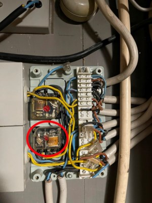

Familien blev vækket i nat af det her “relæ” der pludselig  larmer med en høj brumme/snurrre tone.
Vi købte huset sidste år, og jeg aner ærlig talt ikke hvad det er. Tror de har noget at gøre med vores udendørs belysning.
Jeg har fundet frem den det her sljulte skab i kælderen hvor en af de relæer (tror jeg det er) er synderen.
Kan du fortælle mig hvad jeg skal gøre, eller pege mig i den rigtige retning?

Det er et hiprelæ som styrer et eller andet. Signalet til relæet kommer fra nogle kontakter som du trykker på og så kommer de tilbage i samme stilling. De giver altså bare en impuls. En af de kontakter har sat sig fast så den kommer med konstant strøm ned til relæet.
Prøv at gå rundt og afprøv de kontakter som hører til systemet og så må der være en som føles anderledes.
Alternativ så følger du den lyseblå ledning yderst til højre og tager ledninger ud af rækkeklemmer hvor du kommer til, og der vil så være en af dem som ikke skal genmonteres.

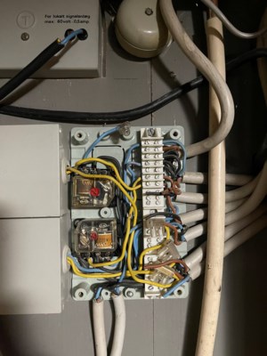

Nu har jeg afmonteret den blå ledning - se billedet. Det stoppede lyden, og underligt nok, så virker alle mine udendørs lys.
Kan det have noget at gøre med, at jeg har sat Philips Hue pærer i alle mine lamper, så vi ikke længere bruger kontakterne. De står altid tændt, og så bruger vi app/trådløse kontakter i stedet?
Er det forsvarligt blot at fjerne den blå ledning?

Det er fint at fjerne den blå ledning, så er der enten slukket eller som nu strøm på hele tiden.
Det relæ skifter imellem sluk og tændt for hver impuls den får. Har du skiftet nogle afbrydere ellers er en af dem bare gået fast.
Nu kan du så ikke bruge afbryderne til noget.
Selve dåsen med installationen ser lidt hjemme lavet ud, men det er ikke det der er årsagen til miseren.
