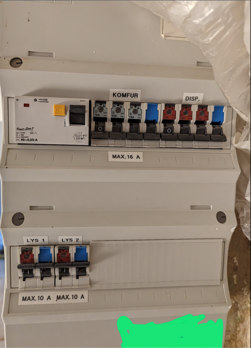

Måske et lidt atypisk spørgsmål, men vi har en eltavle med en ret klodset placering. Pga. placeringen er det heller ikke ligetil at bygge et skab rundt om, så den bliver mindre iøjnefaldende. Kan man få skiftet frontpladen (grå til hvid) uden at løbe ind i kravet om en helt ny installation? Så vidt jeg kan se, skal jeg i så fald forvente at betale i omegnen af 5.000 kr. for en 1-1 udskiftning af det hele, hvilket forekommer mig en anelse stejlt for en (for os) primært kosmetisk ændring.

Du kan godt få en ny afdækning,men husk at blænde de ledige huller af,brikker plejer at medfølge.

Du drejer blot de 4 mørkegrå tappe en kvartomgang, og så kan du pille fronten af, og sætte en ny hvid på istedet.

Det kræver at man kan finde, en front i samme fabrikat.
Jeg havde samme tanker om min tavle fra 1996, men har ikke kunne finde en. (det er ikke samme model/fabrikat som din)
