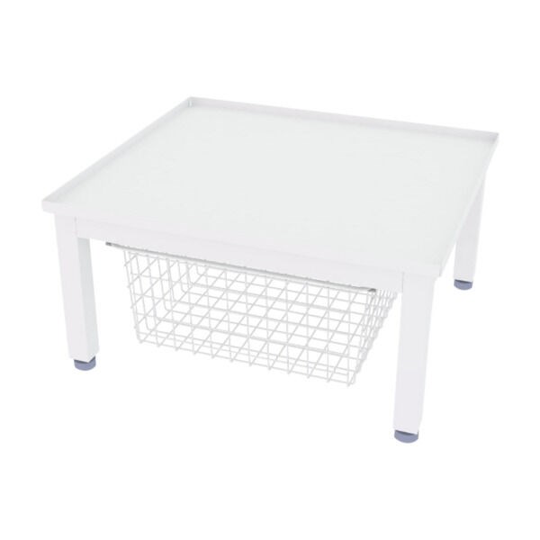

Jeg vil gerne placere en kommende vandtank i mit bryggers og hvis jeg laver et stativ/sokkel til tanken kan jeg placere den over nogle vandrør og derved frigive plads til fx bordplade, mv.
Målene til stativet er desværre ikke standard, da stativet/soklen skal være HxBxD = 50cm x 80cm x 70cm.
Jeg har overvejet at købe et vaskemaskinestativ (se billede) og modificere det lidt, men kommer nok til kort, da stativet kun er 62 cm bred og 56 cm dyb.
Så nu spørger jeg jer til råds.
Hvis I skulle lave et stativ/sokkel som skal opfylde målene og bære en 200 liters tank, hvad ville I så gøre? Hvilke materialer tænker I? Eller er det bedst at kontakte en smed bede om hjælp? :)
På forhånd tak.
Du kan bygge den i multiplader. Det kan sagtens holde.
Ellers er der ikke mere end et par timers arbejde + 500kr i materialer for at få en lokal smed til at lave den i firkantrør.
Selvbygger med stort S.
Hvis du skal kunne komme til rørene, ville jeg vælge udgaven i RHS rør. Og skal det være fint så i rustsikker udgave.
Vaskemaskine stativ ser meget fin ud. Du lægger en plade op i den og så stikker beholder bare 9 cm ud til hver side.
