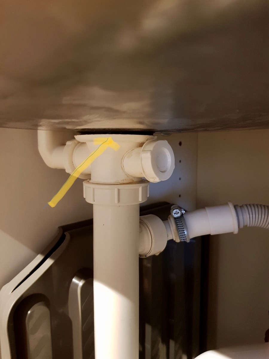

Jeg har renset afløbet. Desværre er det blevet utæt (se foto). Kan man købe en ny pakning og i givet fald, hvordan udskifter men den. Hvad gør man ellers?

Hvordan ser det ud nede i vasken? man plejer at kunne stramme en skrue/omløber af en slags. Den skal så løsnes hvis du vil skifte pakningen. den kan du få i nærmeste byggemarked. Men prøv at stramme den først.

Jeg har strammet skruen uden held, så det må nok blive en ny pakning. Er den  nem nok at skifte?

Ja det er nemt nok når du skruer skruen ud falder det fra hinanden og du kan sætte en ny pakning ind

Du kan skrue det af og så se om pakning er defekt. Det man ser på billedet ser ok ud. Den kan have forskubbet sig så den ligger lidt skæv, så bliver det utæt.
Der skal sikkert bruges en noget stor lige kærv skruetrækker. Men kig ned oppefra med godt lys så kan du sikker se noget
Eller tag et billede og vis her.

'som regel sidder der en slags skål i vasken  som klemmer oven fra.
Den skal også tætnes med noget specielt kit. Det er som regel ikke nok bare at skifte pakningen på undersiden.
Jeg har set en tynd plastring oppe i vasken, men der er der ingen grund til at tætne særlig godt. Der skulle da lige være for at det ikke løber ud i kloakken når proppen er sat i.
