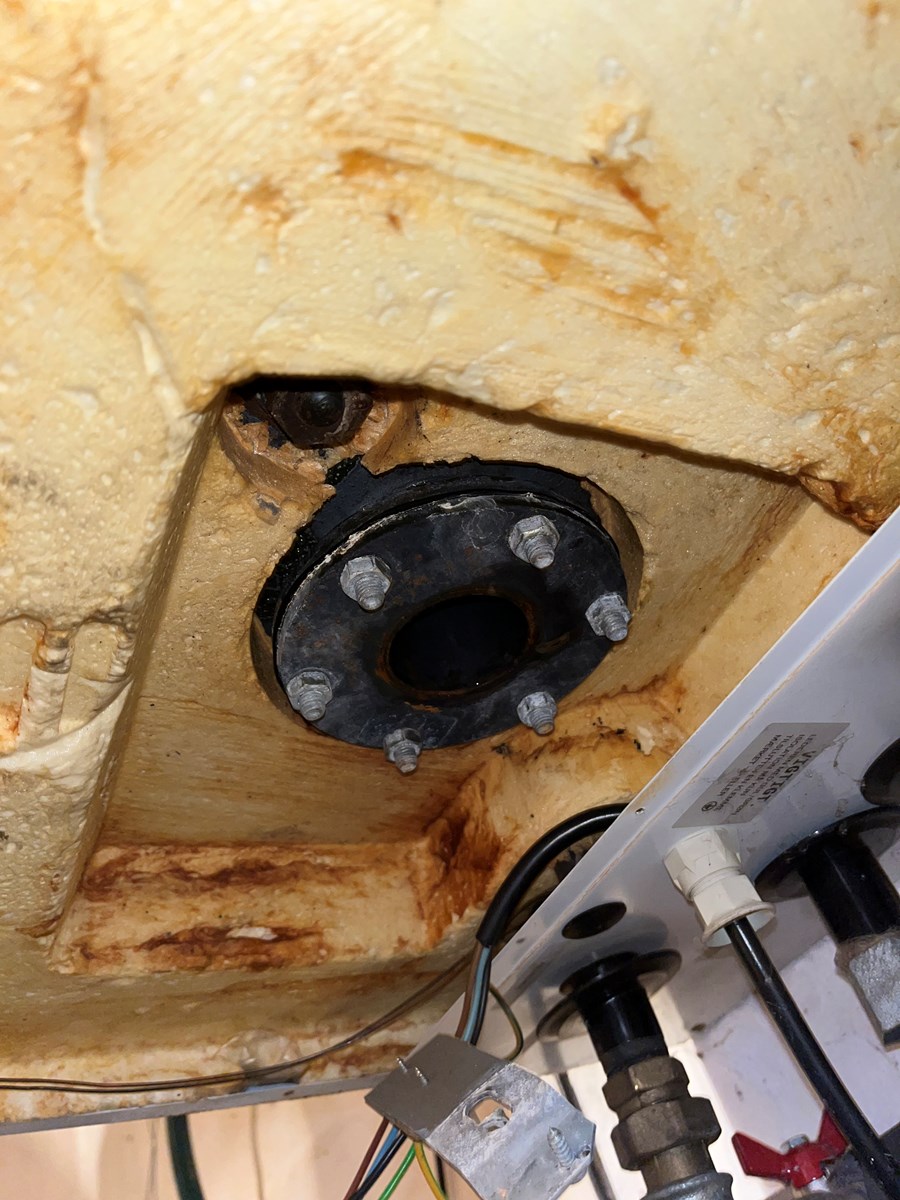

Hej.
Har desværre opdaget at vores varmtvandsbeholder er blevet utæt oppe i røret ved el patronen.
Men da vi ikke bruger el patronen, ville jeg lave en ny flange istedet for. også putte en pakning på som dækker hele skiven.
Skal der bruges noget bestemt gummi, som kan holde til at komme i kontakt med det varme brugsvand.
Mvh Phillip
Nej, du kan bare bruge almindelig pakningsgummi. Noget helt andet er, tror du ikke din vandvarmer er på vej til at være tæret også i resten af beholderen?
Jo. Den er fra år 1994, så den har udtjent sin pligt til dette hus. 😊
Det er også derfor jeg laver denne midlertige udskiftning.
