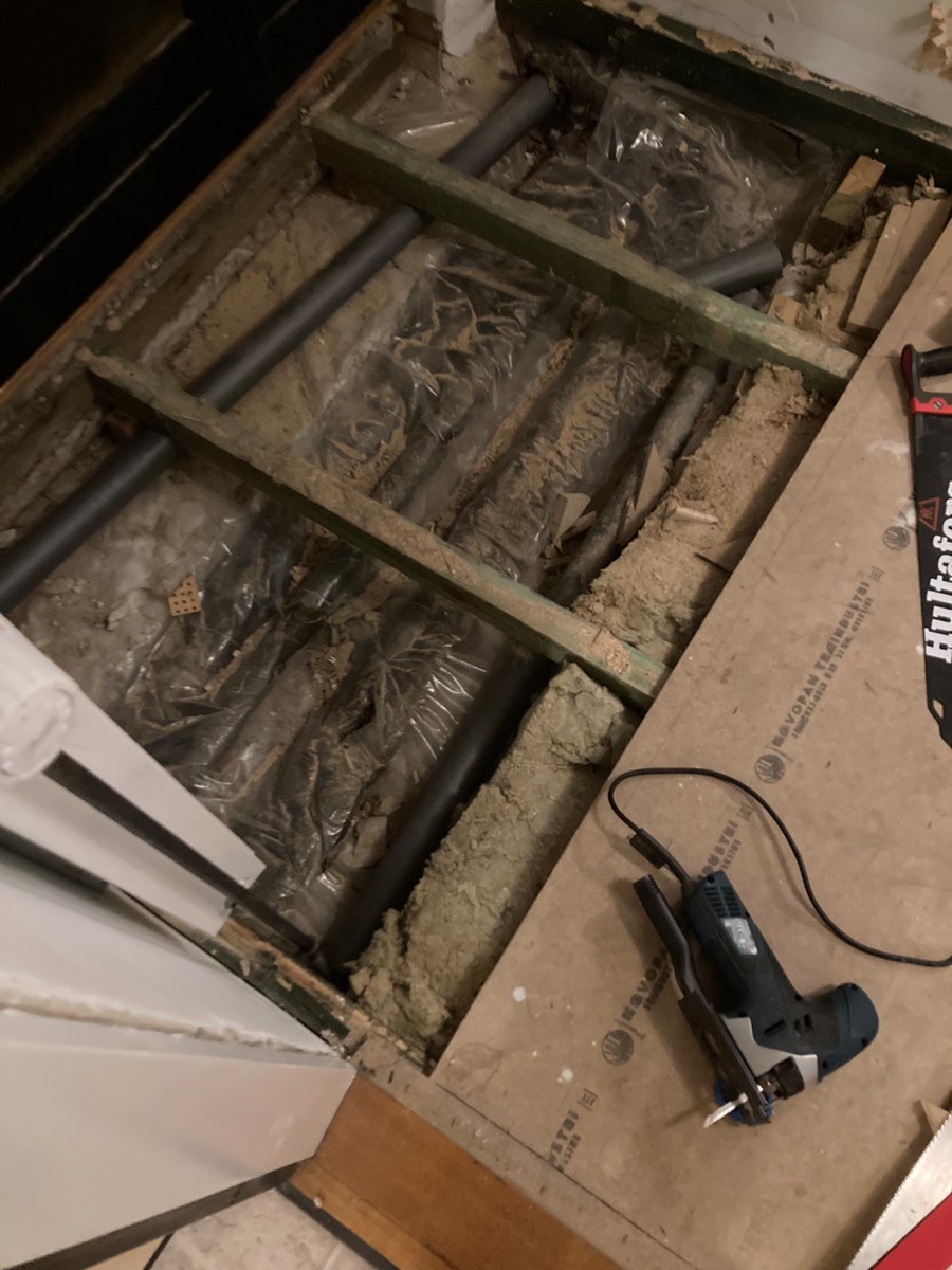

Jeg har fjernet to spånplader for at flytte en radiator. Jeg har nu fjernet det gamle lim og skåret to nye spånplader til. Jeg kan jo dog ikke benytte fer og not, så hvad er alternativet? Hvordan sikrer man at samlingen i mellem gammel og ny gulv ikke knirker? Hvad borer man fast i mellem gammel og nyt gulv? Og hvilken tykkelse skal det have? Skal det bores fast i strøer og pladerne eller hvordan?
skru nogle stumper på 10-20 cm under de gamle , og skru så tilsvarende i de nye
Hvordan tænker du? Imellem strøerne? Og hvad er nogle stumper?
Du kan skrue et bræt under alle samlinger så halvdelen af bræt ligger under den gamle plade, så skrues den nye plade også fast til samme bræt. Det kan også være stumper spånplade. Det væsentlige er at de 2 kanter ikke kan give sig, tilsvarende som med fer og not.
Jeg ville nok også give det noget træ lim samtidig.  Fladhovedet skruer som naturligvis skal forsvinde ned under overfladen. Du bør bruge skruer som er glatte på den øverste del.
