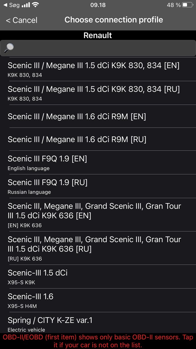

Jeg har en OBD2 og bruger en Iphone app som hedder "Car Scanner". Men jeg er i tvivl om hvilken bilmodel i appen jeg skal vælge.
På slutsedlen for min bil står der:
Renault Grand Scénic 1,5 Energy DCI Zen 110HK 6g
Er det hvad man kalder en Grand Scenic III ?
Bilen er registreret 1. gang marts 2018.
Se gerne vedhæftede billede fra min app. Skal jeg vælge den som hedder: [EN] K9K 636?

Du har vist en grand scenic 4 og ikke 3. Det passer også bedst med alderen. Mener grand scenic 4 kom til Danmark i 2017.
Prøv at google billeder, der er ret tydelig visuel forskel imellem de to.

 Tak for svar. Så kan det være jeg bare skal vælge model III for appen har ikke grand Scenic 4.
Du kan sikkert læse noget, selvom du vælger den forkerte model. Du kan næppe ændre noget, der ikke er helt det samme på en Scenic 3. Desuden skal du passe på ændre noget i blinde. Det er selve styringen til hele bilen, du vil pille i.

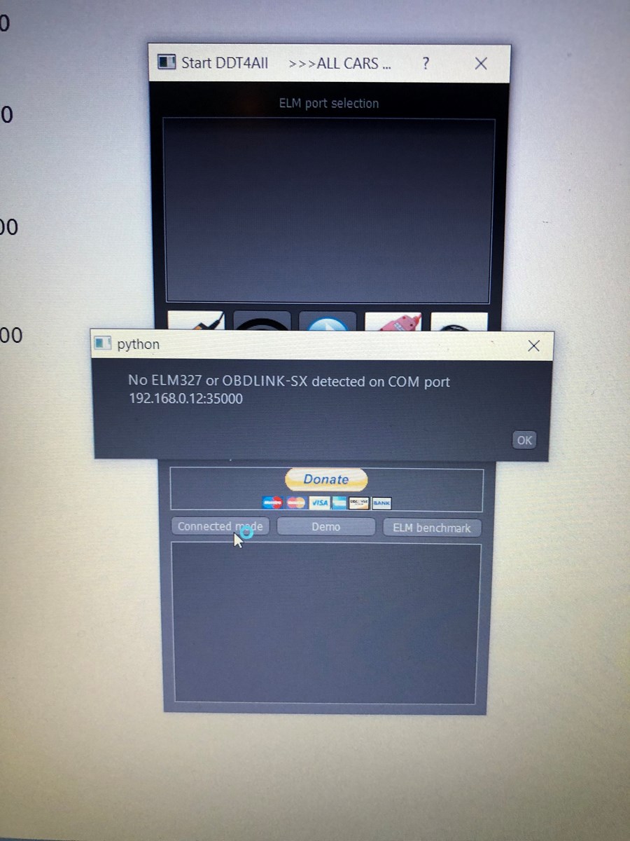

Hej. Ja lige præcis. Har set den video, men her kan man se hvordan det ser ud når Apple Car PLAY er blevet aktiveret:
 https://youtu.be/izJWMMoGRCs
Jeg havde ikke fanget at man kun kan bruge Windows og DDT4All når man skal aktivere Apple Carplay. Problemet er at jeg ikke kan få det til at virke med min dongle. Tror jeg må prøve at få fat på en dongle som ligner hans mest muligt. Mange tak for din besked.. :-)
Har du prøvet at få forbindelse til din dongle med en bærbar windows computer.
S. Fabrin skrev den 08-01-2023 08:43:26
 Ja det har jeg. Jeg kan forbinde til det trådløse Wi-Fi punkt som enheden opretter. Men jeg kan ikke få forbindelse fra DDT4ALL. Nu har jeg prøvet at downloade en anden version af softwaren. Jeg vil prøve at se om det har gjort en forskel og rapportere tilbage.
Bemærk at i den video jeg linker til, skriver skriver i kommentarfeltet, at den dongle han viser i videoen virker ikke.
Når du skriver "en dongle som ligner hans mest muligt " håber jeg du tænker på specifikationer og ikke udsende.
Software producenterne, i dette tilfælde til DDT4All, har normalt en liste af anbefalede enheder.
Ja det er jeg helt med på. God idé med at tjekke hjemmesiden og se hvilke konkrete enheder softwaren passer til.
