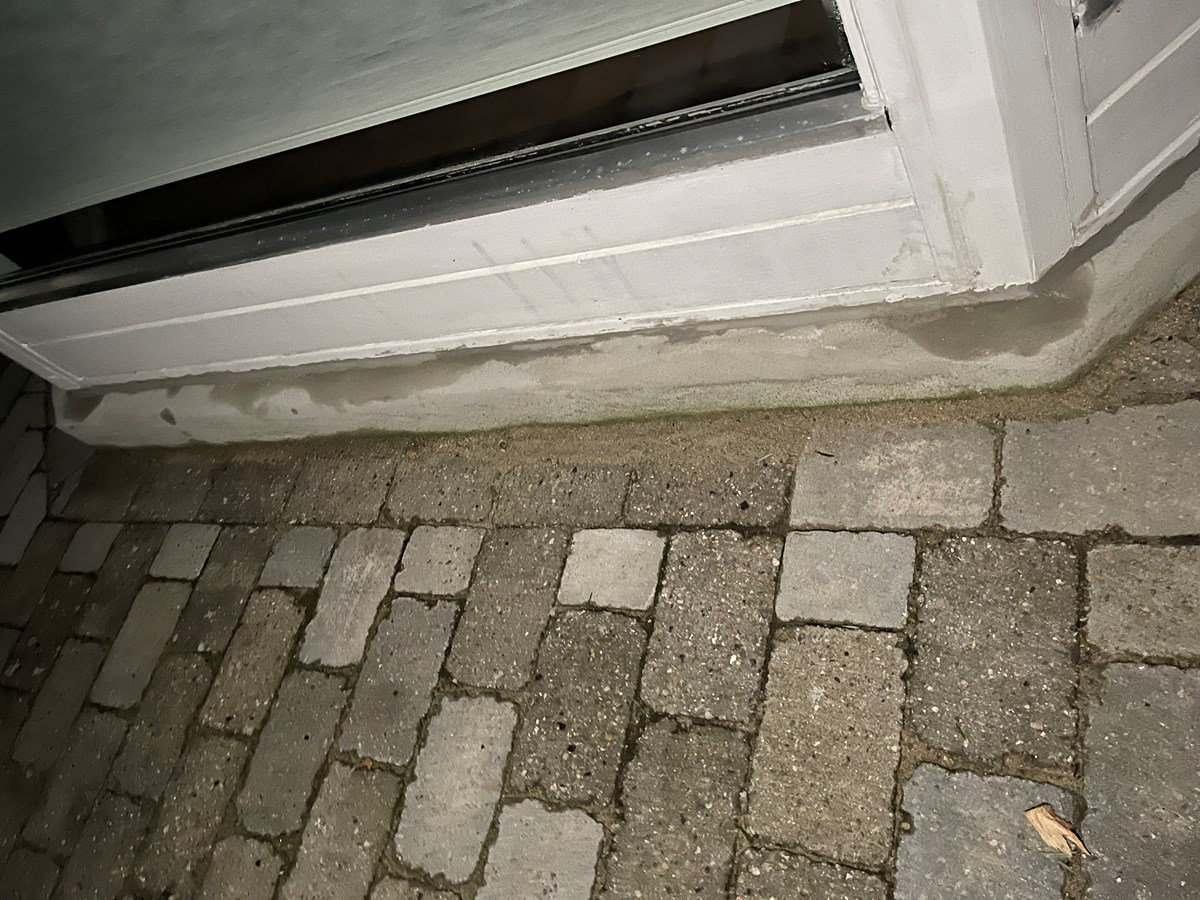

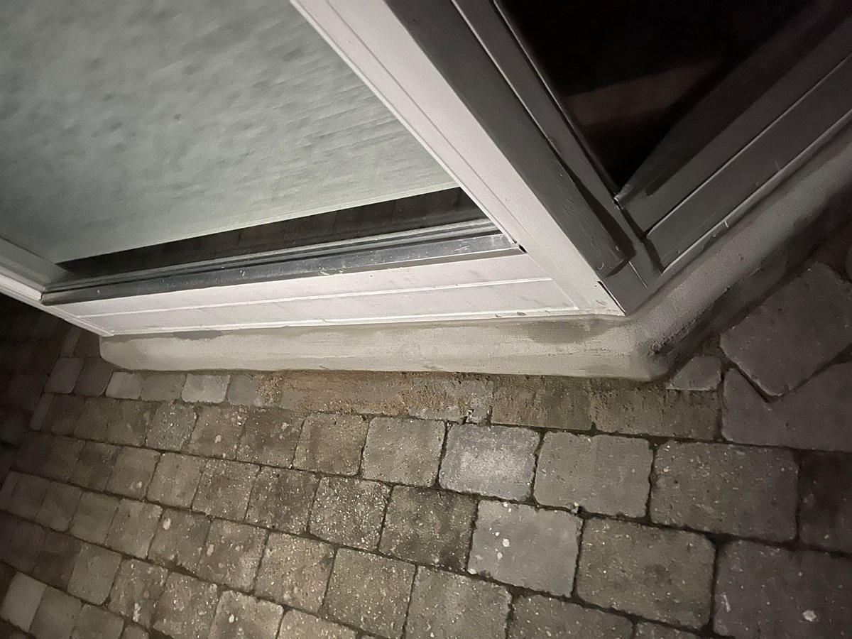

Vi har pudset denne i sommers, i vandtæt skalflex og med noget armeringsnet. Vi kan ikke forstå hvorfor vores sokkel pludselig ser så våd ud ovenpå. Er der nogen der kan give en god forklaring? Den er tør nederst.
Vi har ca. pudset 5 cm under jorden.
Det ligner fugt der er trukken ned ovenfra, måske pga manglende vandnæse på vinduerne. (måske du har lukket vandnæsen med puds?)
