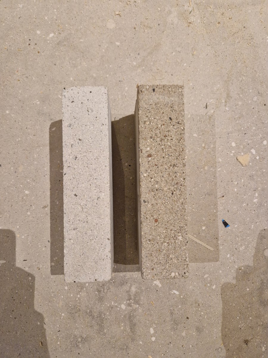

Jeg haft mine sandkalksten stående under åben himmel da den pressening jeg havde over var fløjet væk mens jeg var på ferie. Da det har regnet meget de sidste par uger er de blevet gennemblødte og har skiftet til et mere vådt look.
Jeg har nu fået afvide at de sten aldrig vil få farven tilbage igen, da de ikke kan tørre op. Jeg har taget nogle indenfor de sidste par dage for at se om det bliver bedre.
Kan det passe at de sten aldrig vil tørre op og få det samme look igen?
Jeg har vedhæftet et billede med en våd sten (højre) og en tør sten (venstre)
Jeg håber der er nogen som kan hjælpe.
Mvh
Joe
Nej det passer ikke, de får ca samme farve når de er tørret igen, hvis afvigelsen var så stor under forskellig vejrpåvirkning ville ingen jo opføre facader med dem.
Bare sørg for at få dem under tag så de kan tørre ordentligt inden du skal mure med dem, dog ingen grund til at tage dem indenfor (afhængigt af hvor længe der går inden du skal bruge dem).
/BOFH
Tusind tak for det hurtige svar. Det giver god mening.
Så venter jeg bare en måneds tid så jeg ved de er tørre inden jeg går igang :)
Du skal nok have de yderste i stakken fordelt lidt og få dem sat under et halvtag. De tørre ikke i regnvejr og heller ikek under presenning
