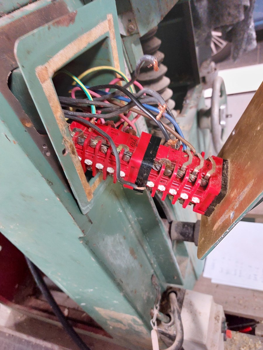

Hej jeg har en el motor . Det er en med stjerne firkant start . Tor nok det heder det når men starter den op af 2 omgange .
Men et lille problem er de ledninger der er lodet på kobber trøjerne er total mør og kortslutter motor de er blevet skifted
Kabel 1
Sort . W
Gul     ?
Brun   ?
Grøn   2
Blå      u
Rød     a
Kabel 2
Sort ?
Gul   ?
Brun  Y
Grøn ?
Blå     ?
Rød    ?
Hvordan finder men ud af hvordan den skal forbinde.
Der er ingen klem kasse på elmotor der kommer bar nogen ledninger op
8 svar
Stjerne firkant er det næppe, men stjerne trekant lyder sandsynligt. Til den måde at starte en motor kræves normalt 2 x 3 ledninger. Du beskriver2x 6 leder. der er noget der ikke passer. Hvor sidder stjerne/trekant omskifteren? Er omskifteren med tre relæer eller hvordan? Har du lidt billeder af motoren og starter?
Der er motor værn og et bakgear

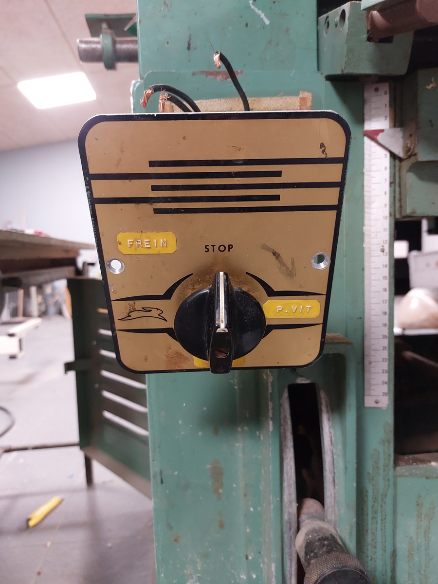

Er du sikker på at det er en stjerne/trekant omskifter og ikke en omskifter til at skifte omdrejningsretning på motoren? Hvor stor er motoren i HK eller kW?
Ja det er til og skifte omdrejningsretning
Er det noget fransk?
Frein = bremse
P.VIT = kan være forkortelse for Plus vite = Hurtigere
Med de skilte, haren osv. tyder det mere som 2 hastigheder  Er der kun 3 stillinger på omskifter, eller kan den sættes i 5 stillinger. Det er en meget lang omskifter hvis det kun er frem og bak der kan skiftes imellem så ville 3 lag ( 6 polet ) kunne gøre det i omskifter. Der er tilsyneladende 10 - 11 lag (20 polet )
Er det 2 hastigheder plus frem og bak så skal der være mange poler i omskifter.
Hvis den kan gå fuld hastighed og 1/2 hastighed så kalder man det dahlander kobling og der kommer 3 x 3 ledninger ud af motor.
Er det meget forskellig hastighed så er det 2 adskilte viklinger og det kan være 4 x 3 ledninger med ofte 2 x 3 ledninger ud af motor
Det skal måles igennem på motor hvilke ledninger der hører sammen. og man skal kende omskifteres funktion så det er ikke muligt at give dig en umiddelbar instruktion om hvordan det skal monteres.
Frein = bremse
 Ja den er fransk
