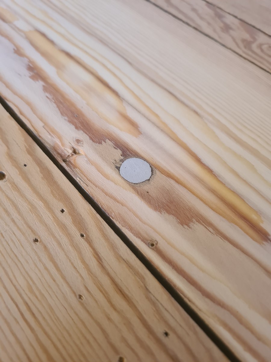

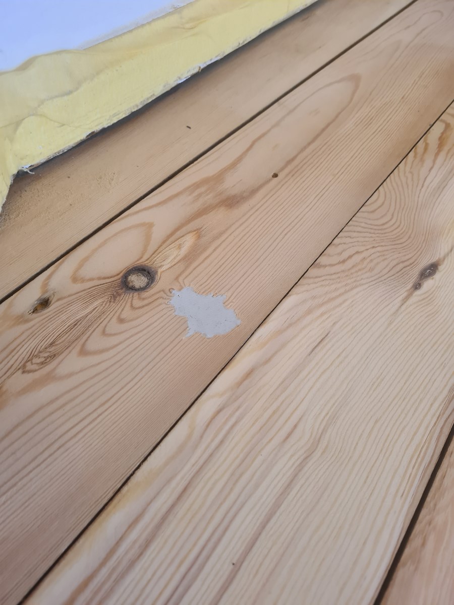

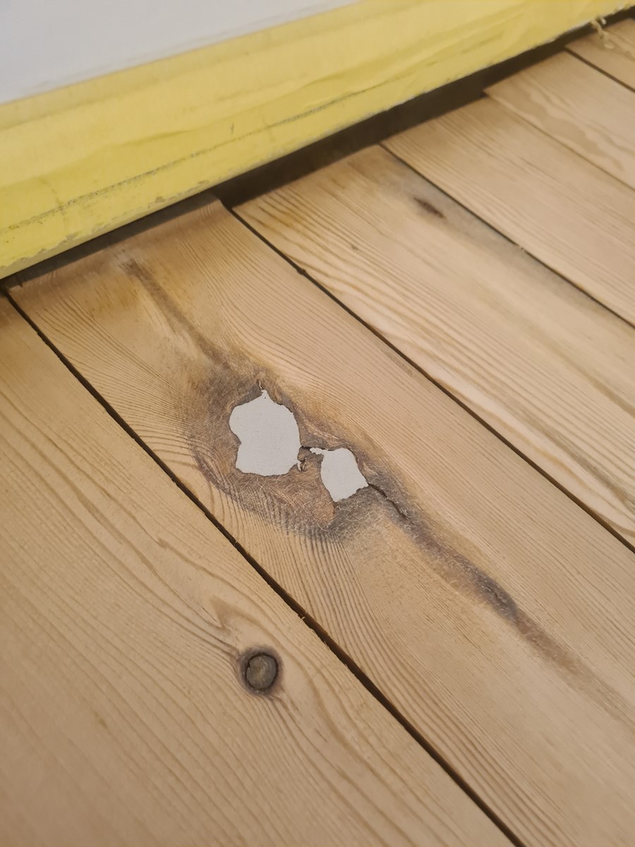

Jeg har renoveret et større trægulv og brugt træfiller spartel (natur/hvid farve) til fyldning af diverse huller. Efter afslibning med båndsliber er disse spartel reparationer synlige på det lyse trægulv.
Hvad kan jeg gøre for at skjule den lyse spartel farve? Jeg skal lakere gulvet bagefter med 3 lag lak.
Tænker at bemale spartel pletterne med en knast lignede farve. Maling, farvet lak eller spray maling? Hvad mon der holder i længden?

Hvis du har gemt noget af slibestøvet fra gulvet, kan du let lave en "spartelmasse" der mere ligner gulvets farve.
Du blander almindelig hvid snedkerlim med slibestøvet til det opnår en spartelmasse konsistens og bruger det i hullerne.

 Tak for svaret.
Jeg har masser af savsmul. Men jeg har jo allerede brugt spartel til hullerne, så der er ikke plads til lim og savsmul blanding.
Med et stemme jern eller noget andet "voldeligt" så kan du vel lave plads til den nye spartelmasse
Så skal du selvfølgelig lige efterslibe de steder når den nye spartelmasse er tør.
Måske kan spartlen indfarves med kaffe og give et rimeligt resultat - ihvertfald nemt at teste.
