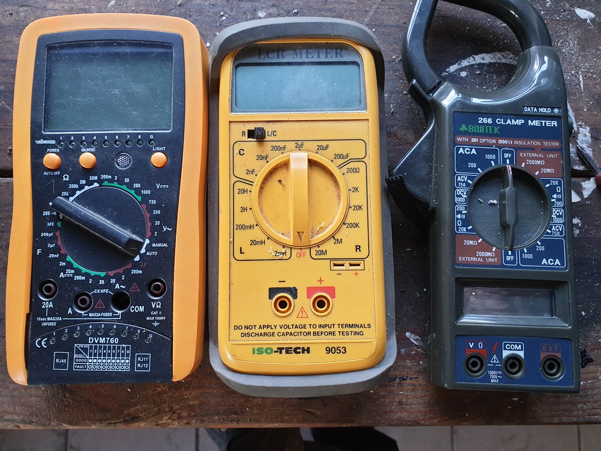

Kan klampmeter/LCR-meter bruges til måling af batterispænding Sillebak 68 8800 05-01-2023 09:30 Kan klampmeter/LCR-meter bruges til måling af batterispænding, hvordan er indstilling, se foto?Jeg har en lille dårlig batterimåler, og vil gerne måle mine gamle batterier mere præcist.vh Ib Sillebak Vh Ib Sillebak Kristensen, Viborg 9 svar Følg tråden Annonce Annonce Annonce
Superdiy 2507 4200 05-01-2023 09:51 Både multimeteret til venstre og tangamperremeteret til højre kan måle spænding.Det skal stilles på hhv. V= eller DCV og testledningerne skal i V og COM Selvbygger med stort S.

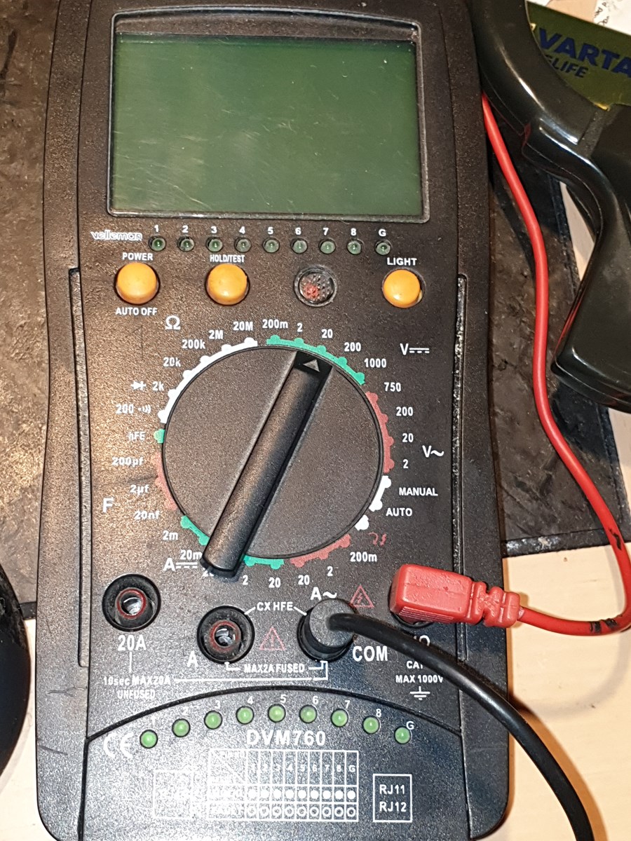

Sillebak Trådstarter 68 8800 06-01-2023 10:17 Hej GodeVen. Jeg bruger en batterimåler som du viser. Jeg synes, der er for lidt forskel i udslag mellem helt nye batterier og 75 % brugte batterier. Hej alle.Har I andre forslag til batterimåling. Hvordan lave jeg belastning til multimetermåling?psMultimeter Velleman dvm760 måler fint spænding/volt ved indstilling=20 V---; Tang-amperremeteret, Clamp meter 266, Bosstek har for lav volt-enhed på DCV og kan ikke bruges.testledningerne i V og COM vh Ib Sillebak Vh Ib Sillebak Kristensen, Viborg

Kolding75 746 6000 06-01-2023 14:19 Hvis du skal måle hvor meget strøm, der er på et batteri, så skal du have noget modstand/belastning ind i kredsløbet. Nogle multimetre har en såkaldt LoZ indstilling, hvor der er koblet noget modstand(*) ind i målingen, som viser den reelle spænding. Eks. kan et ubelastet batteri måles til 1.5V, men indsættes en smule modstand (eks. 100 ohm), så kan spændingen falde til eks. 1V, hvilket vil indikere et dødt batteri.(*) På nogle digitale multimetre er modstanden variabel, så den starter meget lavt, og så gradvist øges, indtil maks. mulig modstand er opnået, eller indtil spændingen er stabil. Hellere leje end at bo på gaden.
Sillebak Trådstarter 68 8800 06-01-2023 17:07 Hej Kolding 75. Kan du se om mit multimeter har LoZ-funktion? LoZ er ikke nævnt i manual ( https://www.manualslib.com/products/Velleman-Dvm760-4932189.html ). Ellers fortsætter jeg bare med den 20 kr batterimåler, der er dog 1 mm forskel på nyt batteri og næsten fladt batteri. Multimeter afslører fuldstændigt flade batterier, her er volt næste 0. Jeg ved ikke hvordan jeg skulle finde 100 ohm modstand, mener du en pære?vh Ib Sillebak Vh Ib Sillebak Kristensen, Viborg
Kolding75 746 6000 06-01-2023 19:34 Jeg kan ikke se nogen LoZ funktion på dit multimeter. Du kan godt bruge en lille glødepære (en almindelig LED belaster ikke nok), som belastning til batterierne imens du måler, men så skal pæren sættes parallelt og ikke serielt til batteriet. Hellere leje end at bo på gaden.
