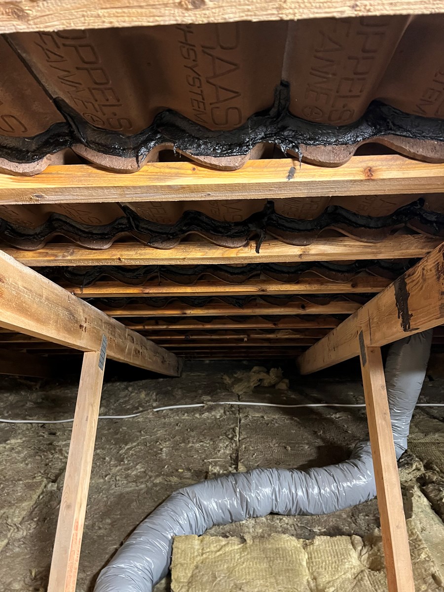

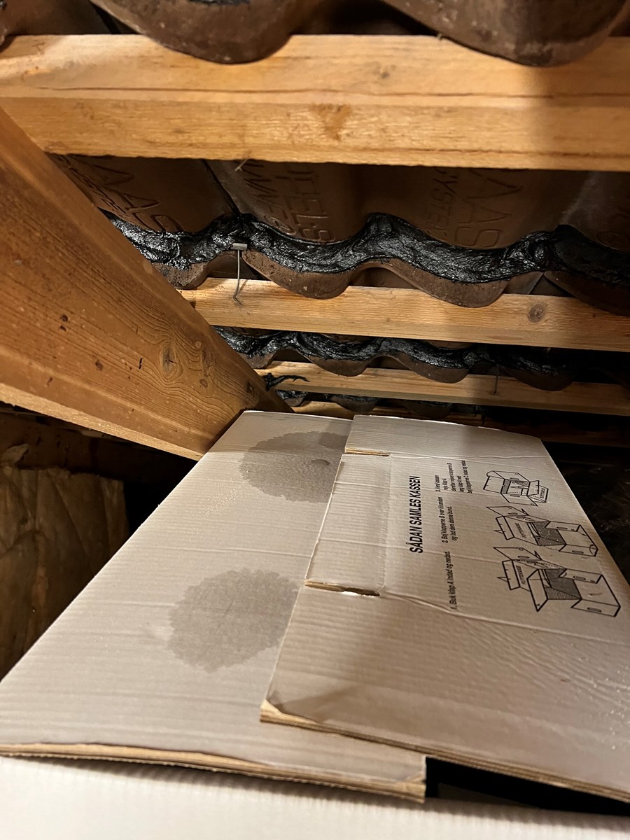

Skal jeg gå i utæt tag panik? HrT 2462 3400 04-01-2023 16:37 Det drypper en del steder lige nu 8 svar Følg tråden Annonce Annonce Annonce
je_ns 13011 04-01-2023 18:58 Nu har du jo ingen undertag, så det kan jo være kondensdryp.Så udover et nyt tag, vil løsningen være at der er god udluftning i tag rummet.Men er taget utæt, skal det naturligvis tætnes... Vi prøver igen, i morgen --
HrT Trådstarter 2462 3400 04-01-2023 22:07 je_ns skrev den 04-01-2023 18:58:21Nu har du jo ingen undertag, så det kan jo være kondensdryp.Så udover et nyt tag, vil løsningen være at der er god udluftning i tag rummet.Men er taget utæt, skal det naturligvis tætnes... Tror det er kondens. Virker som om det kommer igennem tagstenene, som stemmer ovenens med kondens
ev elmand 30543 7480 04-01-2023 22:50 Kondens kommer "nedefra" Det kan være fordi loftslem er åbent eller dårlig dampspærre. Men det væsentlige er at der er god ventilation i tagrummet. Når jeg forstørre det første billede kan jeg se at isolering ligger helt op til lægten nede ved tagfod. Her skal isolering skæres skrå af så der er 5 cm afstand. Der skal være sammenlagt ca.1,5 cm sprække hele vejen langs udhæng i begge sider og det samme i kip. Altså det der svarer til 2 x 1,5 cm Har nogen samlet det, kan det skilles ad. Samles igen ? ?m.v.h. Erik (1/2 ekspert i mange ting)
HrT Trådstarter 2462 3400 05-01-2023 08:27 ev elmand skrev den 04-01-2023 22:50:51Kondens kommer "nedefra" Det kan være fordi loftslem er åbent eller dårlig dampspærre. Men det væsentlige er at der er god ventilation i tagrummet. Når jeg forstørre det første billede kan jeg se at isolering ligger helt op til lægten nede ved tagfod. Her skal isolering skæres skrå af så der er 5 cm afstand. Der skal være sammenlagt ca.1,5 cm sprække hele vejen langs udhæng i begge sider og det samme i kip. Altså det der svarer til 2 x 1,5 cm Det er nok et lidt dårligt billede, for når jeg er deroppe kan jeg se remmen, så der er luft den vej. Mens jeg kan se lys ved tagfod, kan jeg ikke rigtigt se det ved kip. Er der en enkel praktisk måde at måle sådan noget på?
ev elmand 30543 7480 05-01-2023 08:48 Er du deroppe en dag med lidt vind udenfor så skal du glæde over at det "trækker" altså vis luft bevægelse. Har nogen samlet det, kan det skilles ad. Samles igen ? ?m.v.h. Erik (1/2 ekspert i mange ting) Annonce
HrT Trådstarter 2462 3400 05-01-2023 09:10 ev elmand skrev den 05-01-2023 08:48:47Er du deroppe en dag med lidt vind udenfor så skal du glæde over at det "trækker" altså vis luft bevægelse. Det gør det ihvertfald. Når det blæser ret på taget kan man virkelig mærke det på loftet. Men det har endnu aldrig regnet ind og - indtil udfordringen nu - har lægterne altid været knastørre. Uanset får jeg tjekket tagfoden snarligt. Better safe than sorry
ev elmand 30543 7480 05-01-2023 22:49 Vind i håret ( oppe på loftet ) og tørre lægter det lyder godt. Og er der heller ikke hvide plamager på spær eller lægter så har det heller ikke været vådt ret længe ad gangen. Har nogen samlet det, kan det skilles ad. Samles igen ? ?m.v.h. Erik (1/2 ekspert i mange ting)
HrT Trådstarter 2462 3400 28-04-2023 10:29 En update: - ventilationen har hjulpet en del. Ingen kondens hele vinteren. - synderen var i tillæg dertil en utæt samling af emhætte oppe under taget, som ikke kunne ses, knapt mærkes (lighter tricket virkede) men lugtes (der lugtede / duftede voldsomt af mad på loftet en dag med blæst, hvor jeg tilfældigt var deroppe). Det afhjalp yderligere. Så med stor ventilation + sikrede udluftninger så spiller det max
