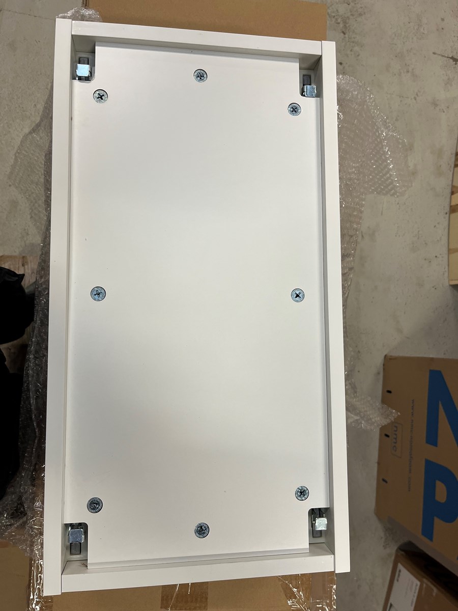

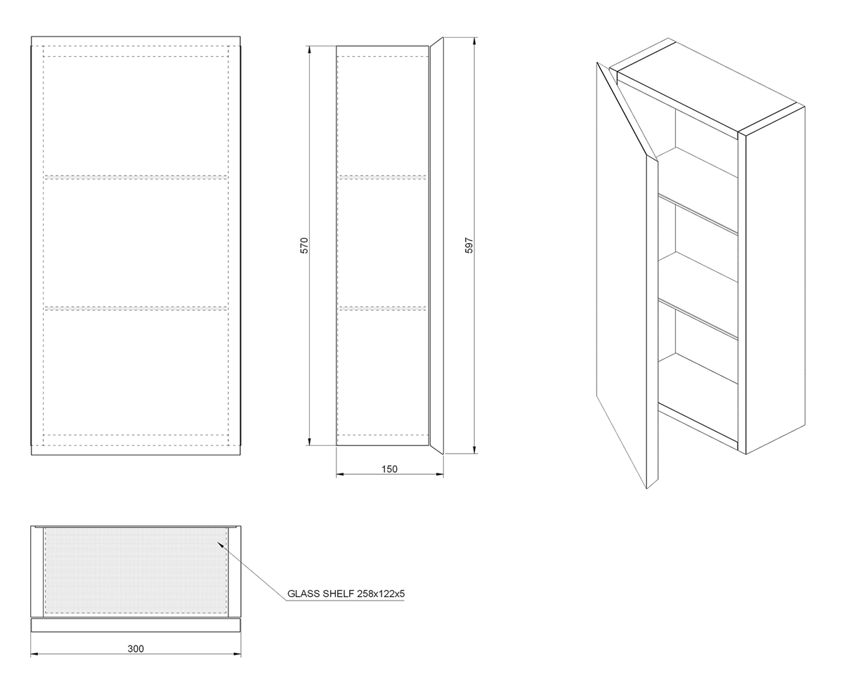

Jeg vedlægger en teknisk tegning (med mål) og et billede af bagsiden.

Bor et par 5 mm huller og benyt tilsvarende plugs. Skru skruer i, og hæng skabet op. På dit billede ser det ud som om, der mangler et beslag. Der er ikke nogen huller til skruer, eller har jeg set forkert?

Nej, du ser nok rigtigt. Det er sælger, der har sendt mig billedet. Anordningen, som skal hæfte ind i metalhjørnene, som ses, er ikke blevet fotograferet.
