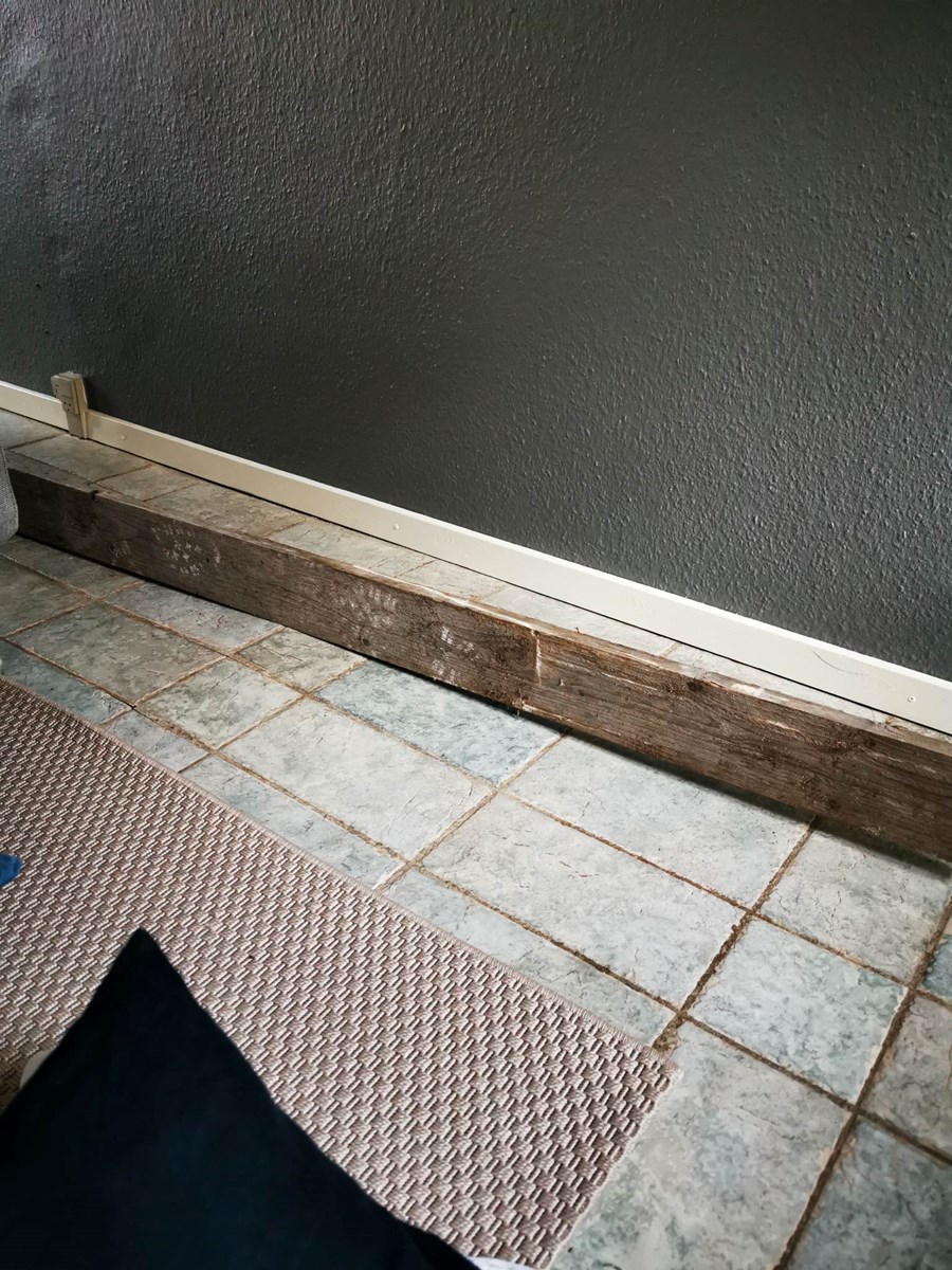

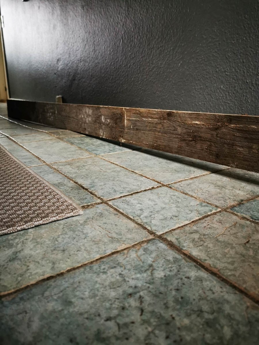

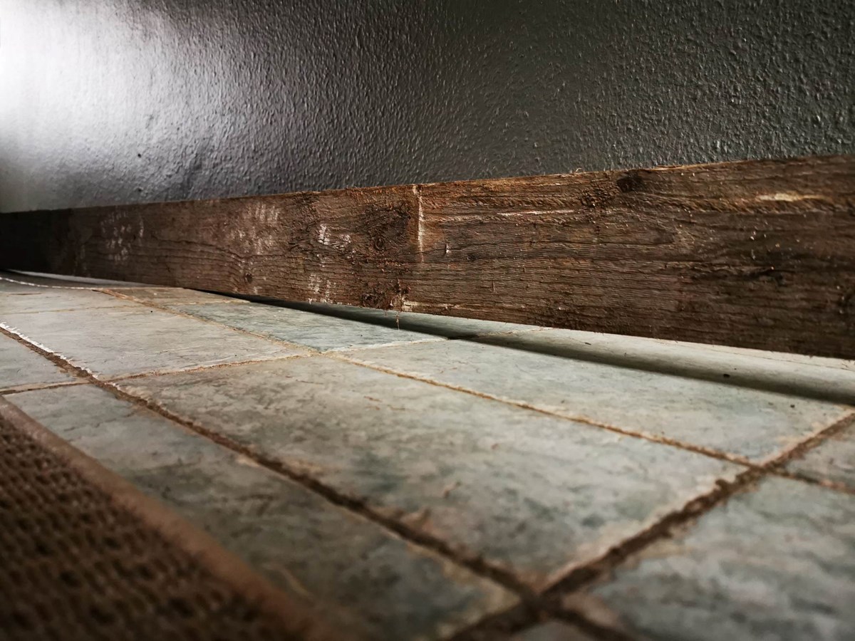

Mystisk! Kæmpe bule på et par cm højt i et område på 1mx0.5m. Fliser bliver skubbet op og det er i stuen med el gulv varme.
Gulvet og huset har været iskoldt og ikke i brug i flere måneder.
I foregårs er huset blevet varmet til 18 grader med træpille fyr og brændeovn, samt gulvvarme forsøgt I stue uden effekt. (I køkkenet og bad. vær. virker gulvarmen fint).

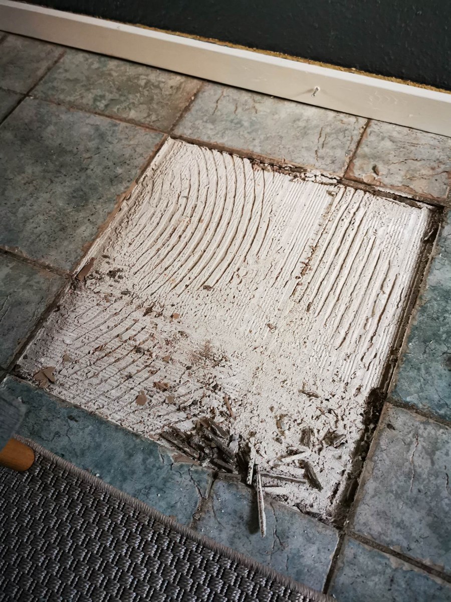

Der lyder hult under, bevæger sig ved tryk og fuger sprækker.
Tætteste vand hane / rør er 15m væk.
Vand måleren viser normalt vandforbrug de sidste par dage.
Nogen ide om hvad der kan forårsage dette? Fliserne har ligget i mange år.
Kan spændingen mellem fliserne ændre sig ved temperaturskifte? Der er mindre spænding i hele området efter de 2 fliser er fjernet.
Kan strøer udvide sig? Kan trægulvet fra værelset på den anden side af væggen udvide sig meget at det skubber gulvet op i denne side med fliser?
Denne ende af huset er fra 1870 og er dermed den 'oprindelige' del af huset.
