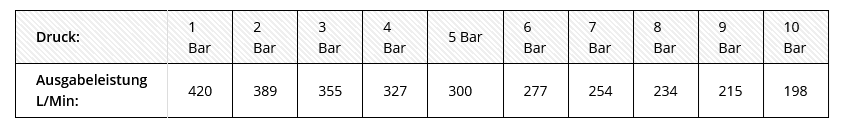

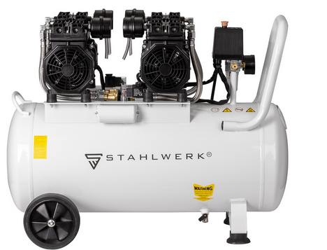

 Jeg ville selv vælge denne her, her får du 7 års garanti. Så opgiver de hvor meget luft den giver ved forskelligt tryk, det er der ikke mange fabrikater der gør, denne her giver 254 L/M ved 7 bar, som er det optimale tryk for det meste luftværktøj, tanken er på 50 liter. Link Stalhwerk Tyskland
Den koster 3700 kr, med fragt
Jeg har handlet der flere gange, hurtig levering, og god support.
