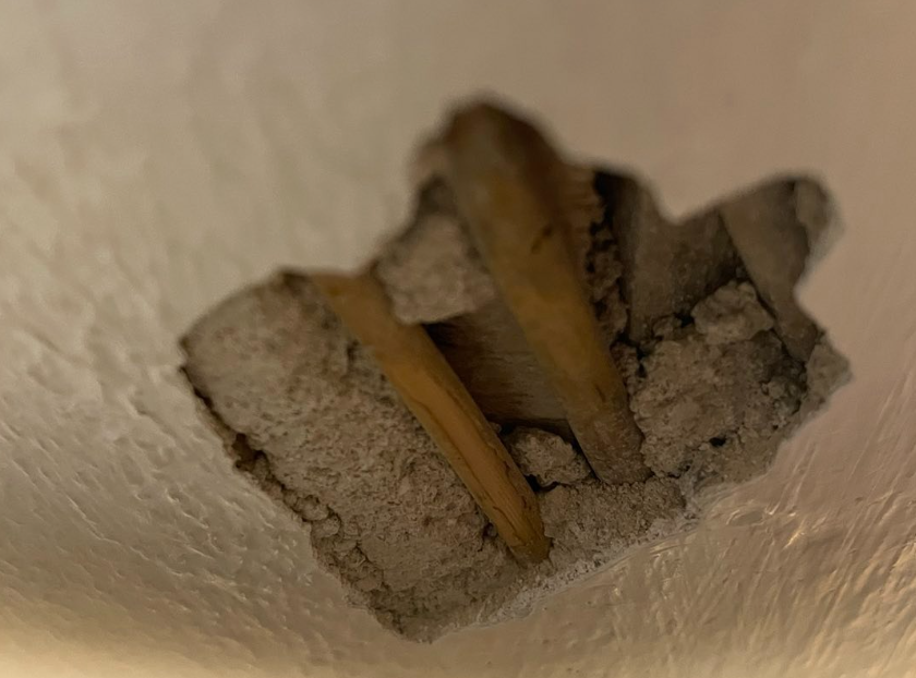

Reparation af hul i pudset væg?
Hvordan reparerer jeg dette?
Er det bare hvid sandspartel?
Evt. polifylla?
Andet?
Det kan være med hvad man har på sådan et lille hul. Sandspartel tørre udefra, så det kan kun bruges på højst 4 mm tykkelse ad gangen. Så det skal lægges ad et par omgange og skal tørre helt imellem lagene.
Skal det være hurtig så er model gips en mulighed. Det skal bruges i løbet af 5-10 minutter, Du kan med fordel blande lidt sand i det, så får det lidt samme struktur.
Overskydende gips / polyfilla / sandspartel  vaskes af den omgivende væg med det samme, så du beholder struktur der. Overfladen duppes med svamp så du prøver at få strukturen på den lille plet også.
