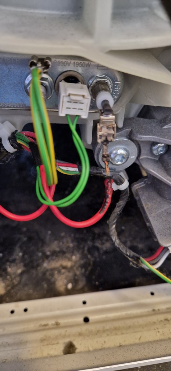

Jeg skiftede varmelegemet for 3 uger siden, og det har virket upåklageligt. Igår begyndte relæ at slå fra, har kørt en vask med kold vand, og det kan den godt. Nogen der har en ide til hvorfor et helt nyt varmelegeme begynder at skabe sig?🫰🏻

Ja der har faktisk været en mislyd, men det var mere en bankelyd. En af ledningerne til varmelegemet var smeltet, det fik jeg fikset, men den slår stadigvæk fra. Men vil prøve at pille varmelegemet af igen og se om det er ødelagt👍🏻

Der har været en overlast på den smeltede ledning, sikkert pga. overgang til jord, hvilket forklarer hvorfor den knalder sikringerne, når varmelegemet tændes.

Den ene kabelsko har haft en løs forbindelse, det er ikke på grund af at det har slået relæet fra. Du skal have ledning kortet op og sat nyt spade kabelsko på.
