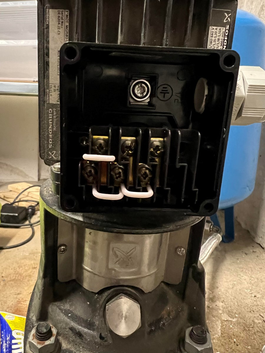

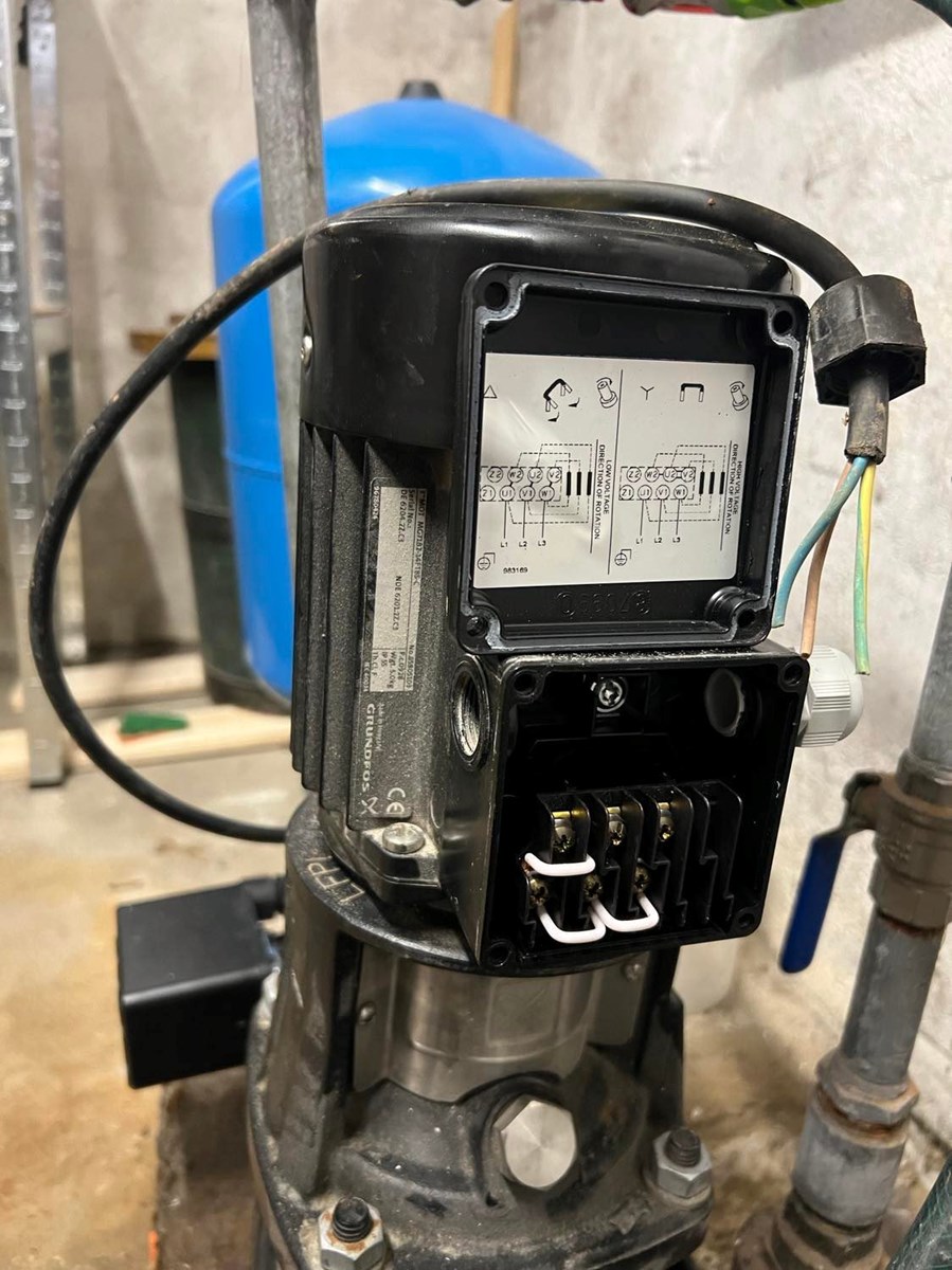

S. Fabrin 16924 4400 31-12-2022 08:27 Hvis pressostaten er trepolet, skal du forbinde et fireleder kabel fra det håndbetjente motorværn til pressostaten. Fra pressostaten trækker du et fireleder kabel til pumpen og forbinder på klemmerne mærket L1,L2 og L3. Den gulgrønne må kun bruges til jordforbindelse. Derfor står der fireleder kabel.Bemærk at motoren skal dreje mod uret. Hvis den ikke gør det, bytter du to faseledninger. fase

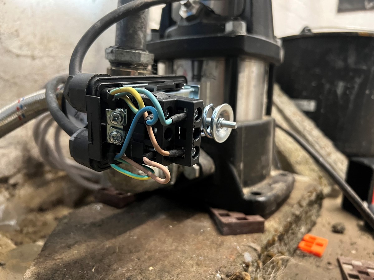

S. Fabrin 16924 4400 31-12-2022 10:39 Kan du ikke vise et billede af pressostaten med låget taget af, så det kan afgøres om det er en en- eller trepolet trykafbryder. Hvis det er en enpolet afbryder, skal du som Søren skriver have skiftet enten trykafbryderen eller skiftet motorværnet ud med et magnetbetjent motorværn. fase
Handimanden Trådstarter 10 31-12-2022 13:05 Selvfølgelig LDS Tip Automatisk tip Se ugens tilbud på værktøj hos Harald Nyborg Annonce
S. Fabrin 16924 4400 31-12-2022 13:28 Som jeg ser det, har du en enpolet trykafbryder. Det betyder at du skal have en ny trykafbryder eller et magnetbetjent motorværn. Hvis dit nuværende motorværn ikke kan indstilles til motorens mærkestrøm, bør du vælge et magnetbetjent motorværn. fase
ev elmand 26940 7480 31-12-2022 13:36 Du kan bruge denne pressostat men så skal du have ny motorværn ( den der sidder på væggen ) Det skal så være det man kalder magnetbetjent motorværn. Altså med et relæ som pressostaten styrer. Det vil være den bedste løsning. Ellers skal du have en 3 polet pressostat, så de 3 faser går fra nuværende motorværn -> ned igennem pressostat -> over til motor. Når jeg skriver at det første vil være den bedste løsning er det ud fra erfaring om at kontaktsættet i pressostat over lang tid kan give dårlig forbindelse når det skal bryde/slutte selve motorstrømmen. Har nogen samlet det, kan det skilles ad. Samles igen ? ?m.v.h. Erik

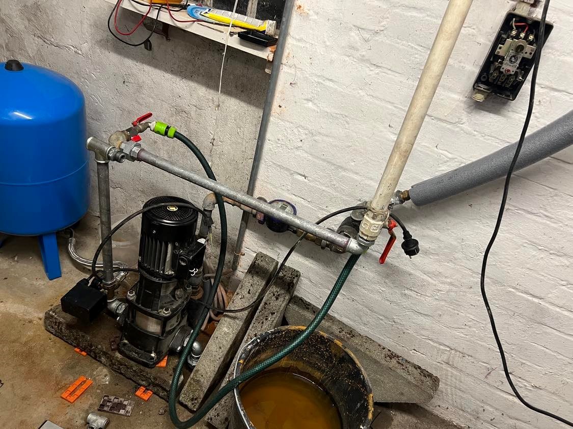

Søren O 6648 7000 31-12-2022 15:24 Noget helt andet - hvad vil du bruge pumpen til. Er det til eget vandværk til husholdningen, så vil vandtrykket ikke blive ret højt - ca. 2 bar drifttryk. Pumpen kan give op til 5 m3 i timen (der er hvad en normal husholdning bruger på en måned), men ikke ret meget tryk. Søren O
Handimanden Trådstarter 10 01-01-2023 16:36 Skal. Ruges til vandværk ja og har 50L exp og i følge min vvs er det mere end rigeligt til vores behov👍den gamle fra haraldskrald leverede kun 1-1,5 bar
