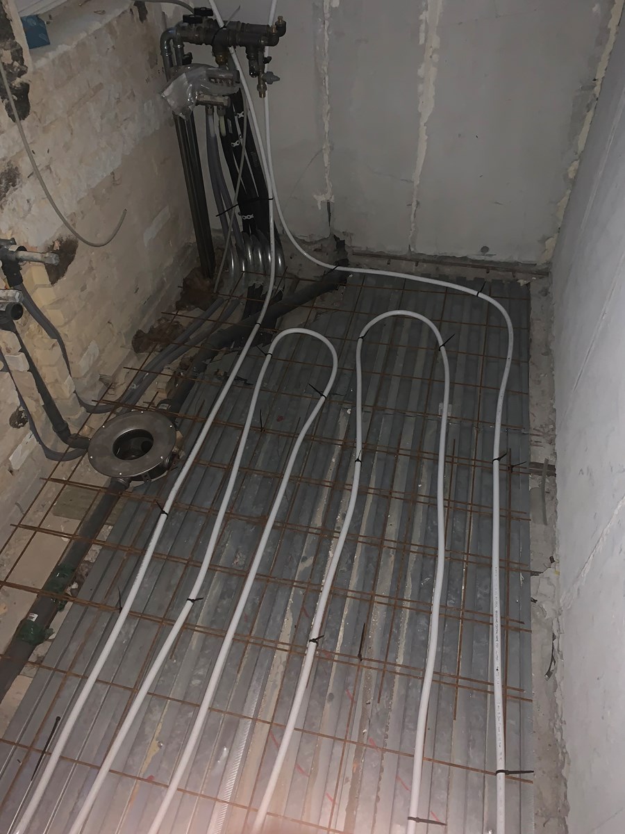

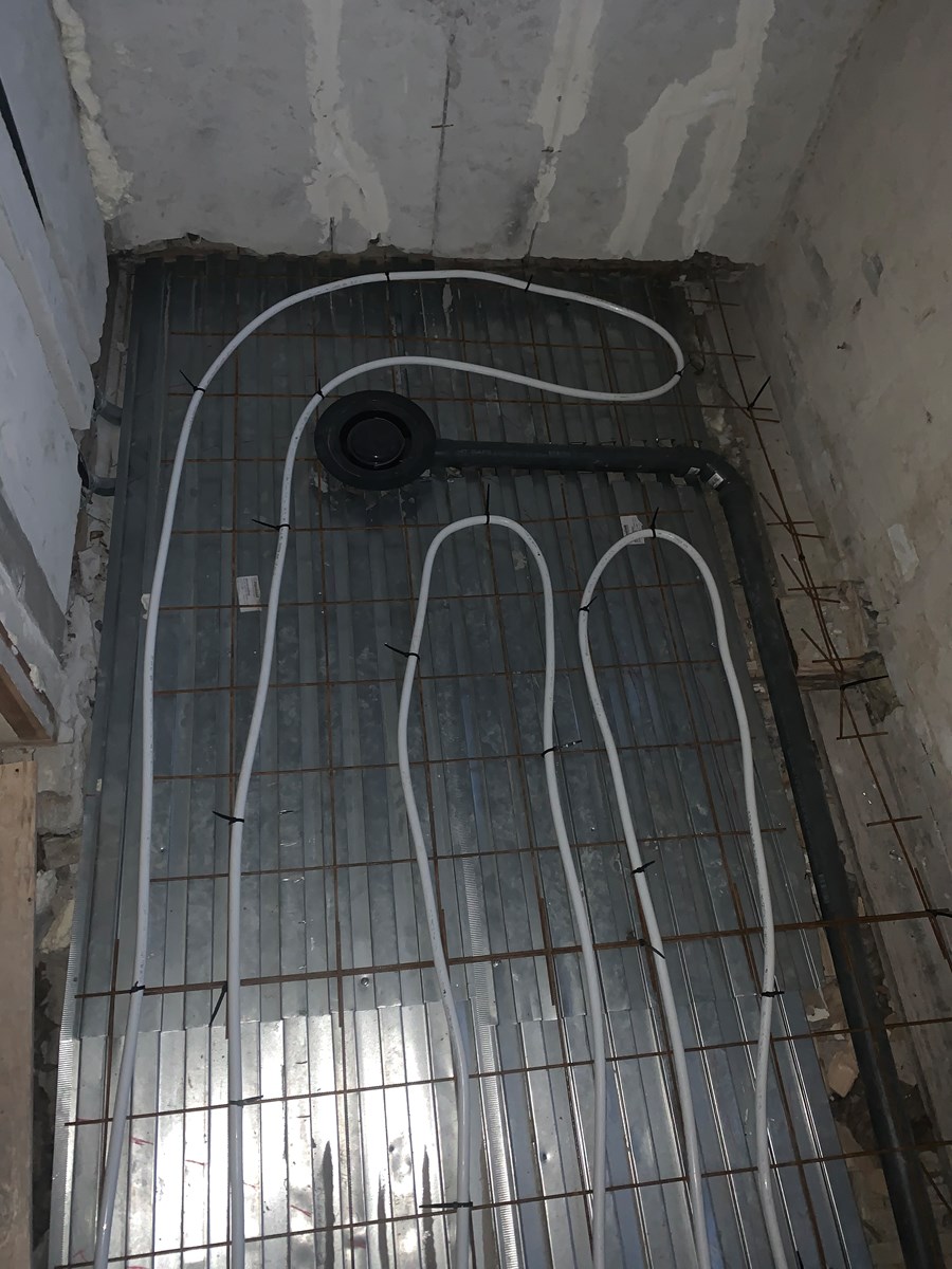

Badeværelse klar til støbning?
Skal have støbt badeværelsesgulv og har selv forsøgt at gøre klar. Ser det ordentligt ud?
mangler der ikke afløb til toilet
og klip alle de strips af så er det nemmere at få pudset ordentligt
bredker skrev den 30-12-2022 20:28:08
Nu står der jo badeværelse, og det ser småt ud, så måske skal de ikke være en toiletkummen i rummet.
Har du husket at trække 6 mmledning til rionettet?
vil nok også være en god ide at binde slangerne fast for hver 30-40 cm og også de sving der bukker op
ellers vil de flyde op hvis der bruges flydebeton
 Det bliver lavet ind gennem væggen til en vægcisterne.
