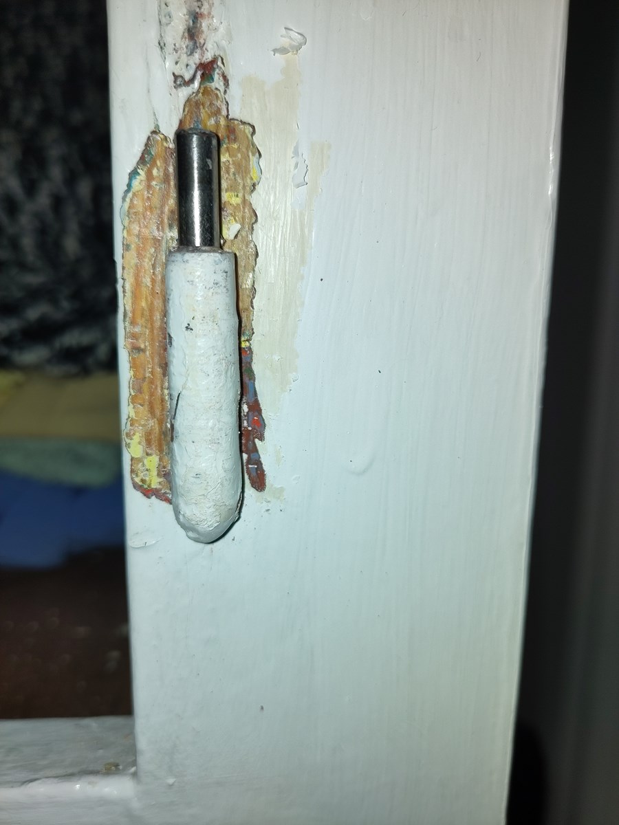

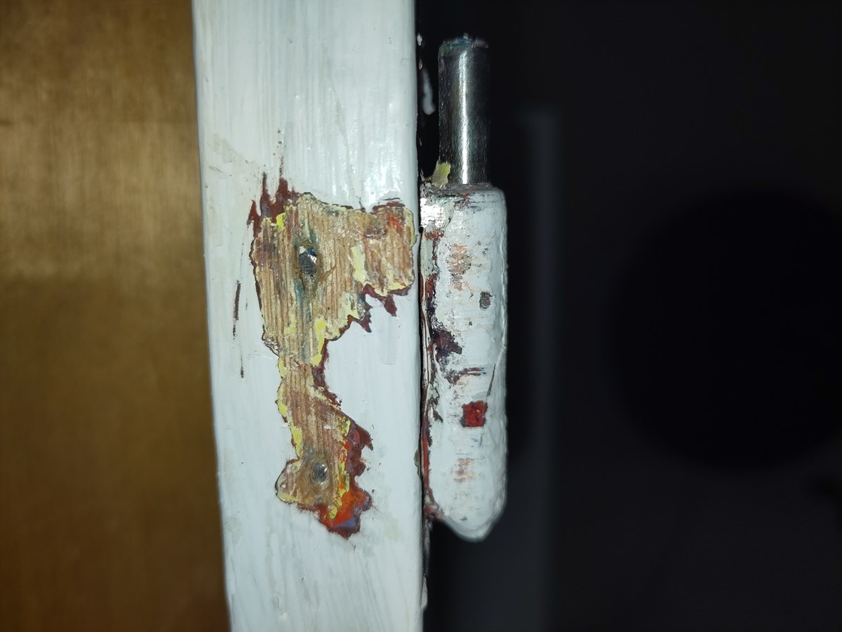

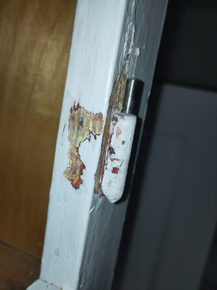

Jeg forsøger at tage hængslerne af et ældre indbygget skab i mit hus. Efter manger overmalinger kan lågerne ikke lukke ordentligt mere.
Det ser ud til at hængslerne er fæstnet med søm? Nogen som har erfaring med at tage dem ud?

jeg kender godt de hængsler. det er et blad som er stemt ind i træet. Og fæstnet med 2 søm. som regel er der hoved på sømmene, så jeg plejer at lykkedes med at bore et tyndt hul lige ved siden af sømmet ned til man rammer metallet. Derefter kan sømmet slåes løs og man kan få fat med hjørnet af en knibtang.

Der er nok ikke andre metoder end at "grave" så langt ind at du kan få ordentlig fat med en skævbider f.eks. Du skal have så godt fast første gang at du ikke blot klipper spidsen af, så bliver det lidt værre at få den ud.
Alternativ kan du udmåle dem på den anden side og så bore ind og drive dem ud med et søm som er slebet stump på enden.
Så du skal vælge hvor det bliver mindst synlig med spartling bagefter.

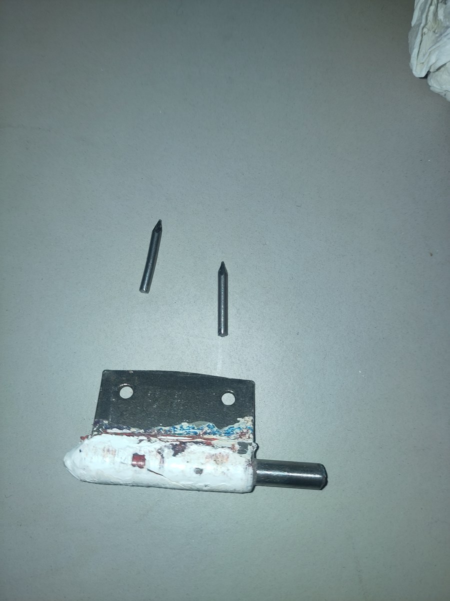

Det gav mig mod til at grave sømmene fri. De er uden hoveder.
