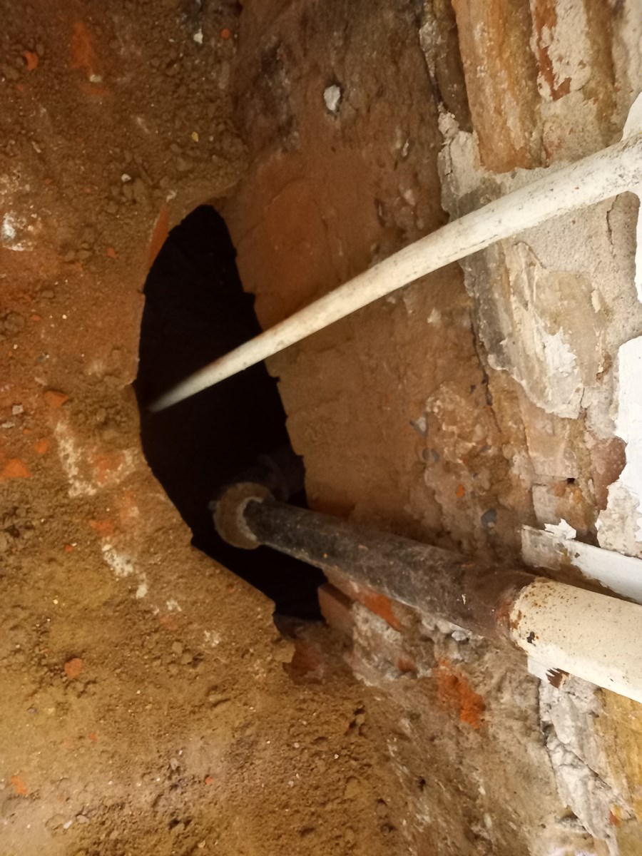

Er igang med at grave mit bryggers op så der kan isoleres os støbes nyt gulv.
Ved ydervæggen er der en gammel (tør) brønd som går cirka 25 cm ind i rummet og er cirka 70 cm langt.
Rørene på billedet bliver fjernet, men hovedledningen er samlet i brønden, så brønden kan ikke fjernes permanent.
Hvordan vil I understøtte hullet, så isolering og beton kan ligge forsvarligt ovenpå?

Når det kun drejer sig om 25 cm så kan plade isolering nemt holde hen over hullet. Beton pladen fordeler jo vægten oven over.

 Super.
Havde selv overvejet om det var nok, men var i tvivl.
