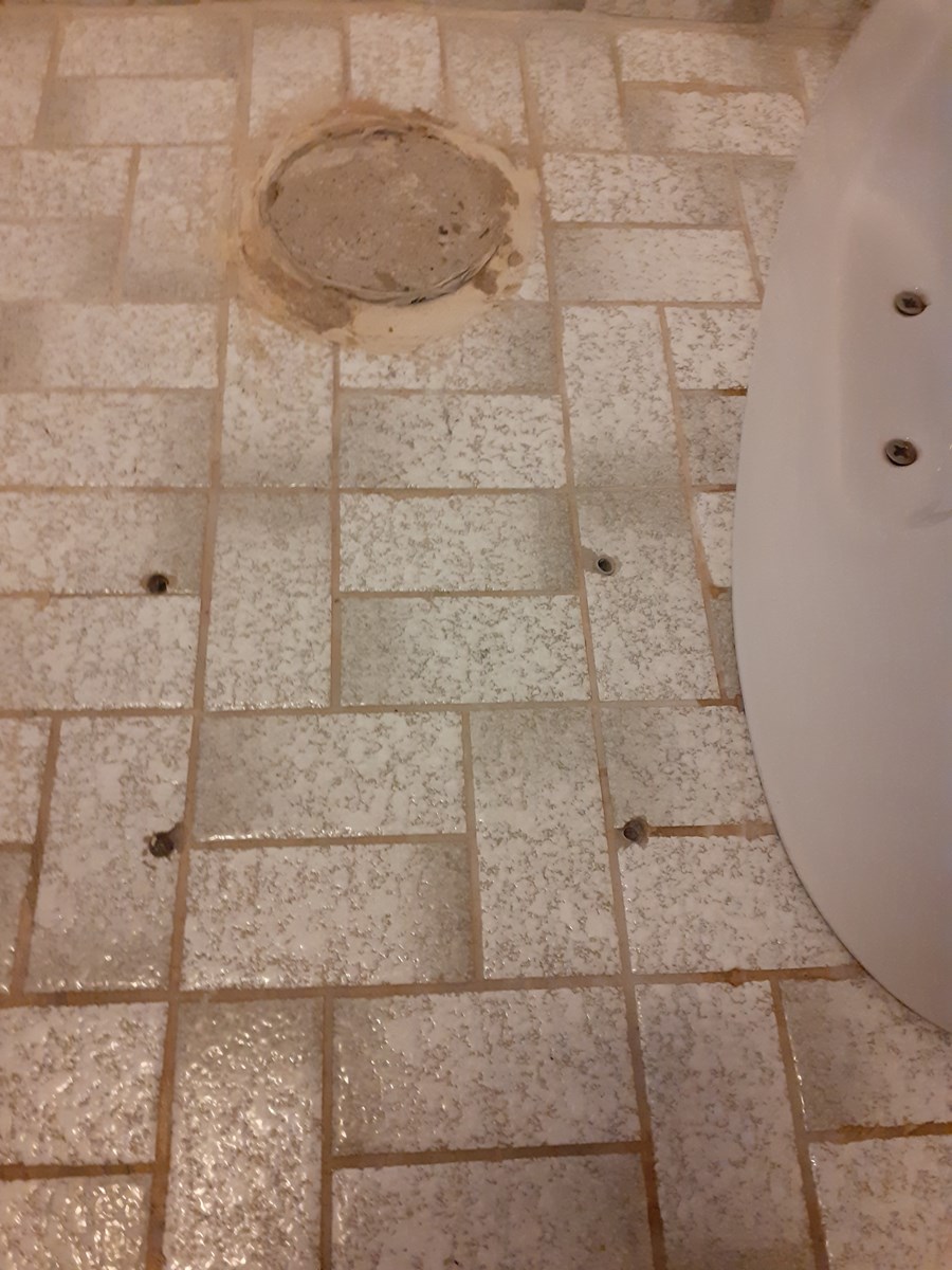

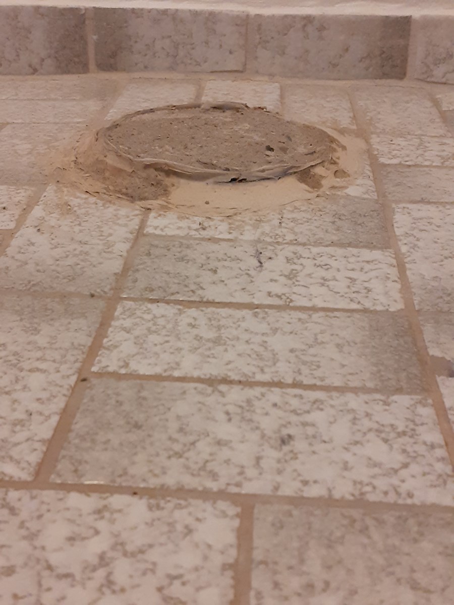

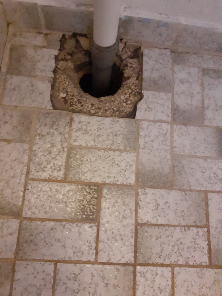

Jeg vil rigtig gerne have ordnet vores gulv på gæstetoilettet, med har udfordringen med afløbsrøret fra et gammelt toilet samt afløb fra håndvask. Hvad kan jeg gøre?
Det er ikke meningen, at det eksisterende gulv skal bankes op, ønsker blot at gøre et eller andet for at skjule.
Håber virkelig I kan hjælpe mig :-)

Det er jo ret afgørende hvad du ønsker at bruge rummet til.
Det er faktisk ikke helt ok at afblænde kloak uden at få dem fjernet. Det er en mulighed for rotter så de kan komme op på det tørre og have unger der. Men det kommer igen an på hvilken etage du bor på m.m. Du skal i hvert fald have det afblændet luft tæt da der ikke er vandlås nu og det kan give alvorlige lugt gener.
Men ellers kan du jo hugge de defekte fliser af og lægge en helt anden flise ned.
Skal rummet bruges til opbevaring så læg et stykke rest linoleum ind eller gulvtæppe.
