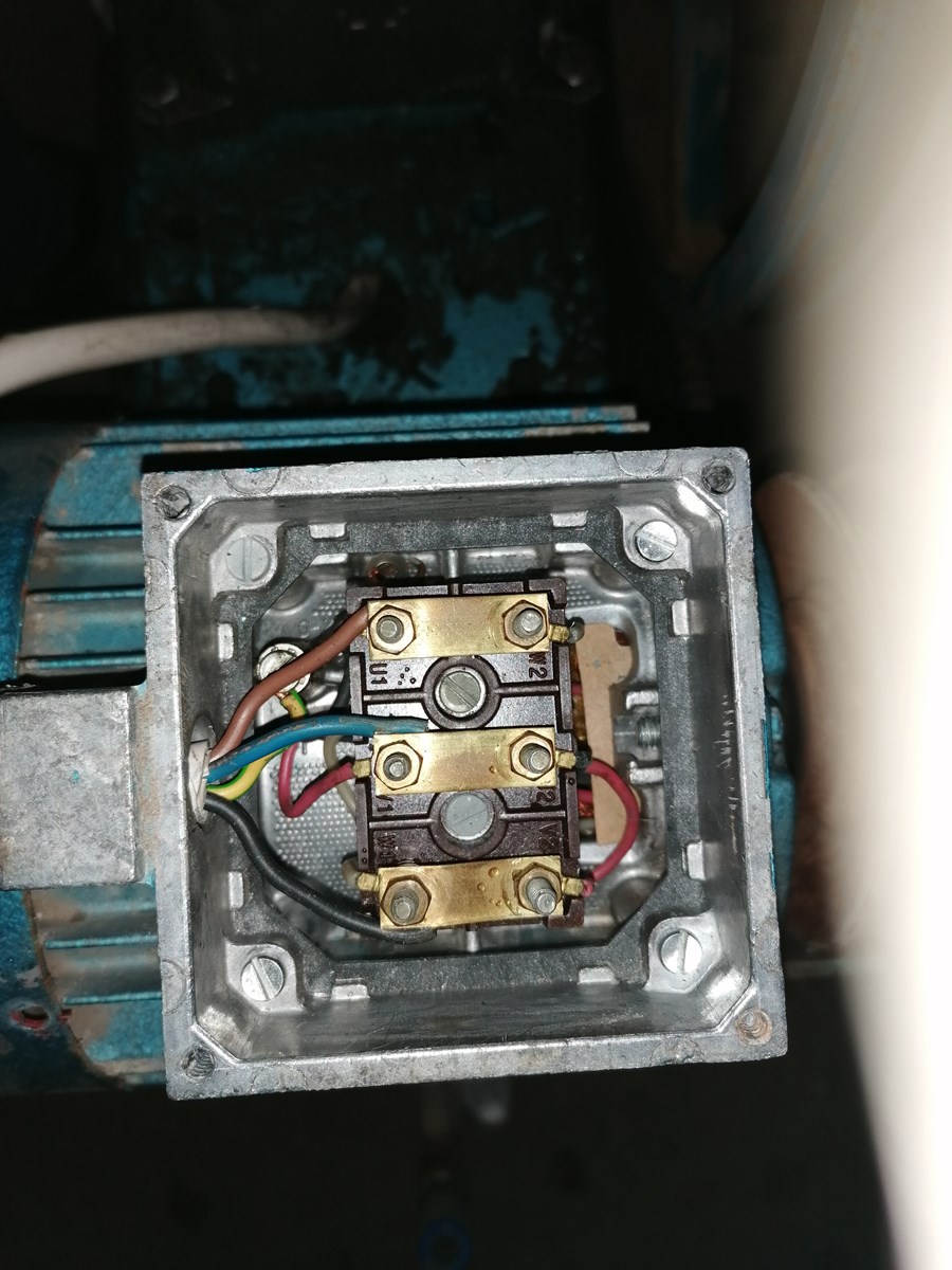

Den gamle motor er blå på billede.

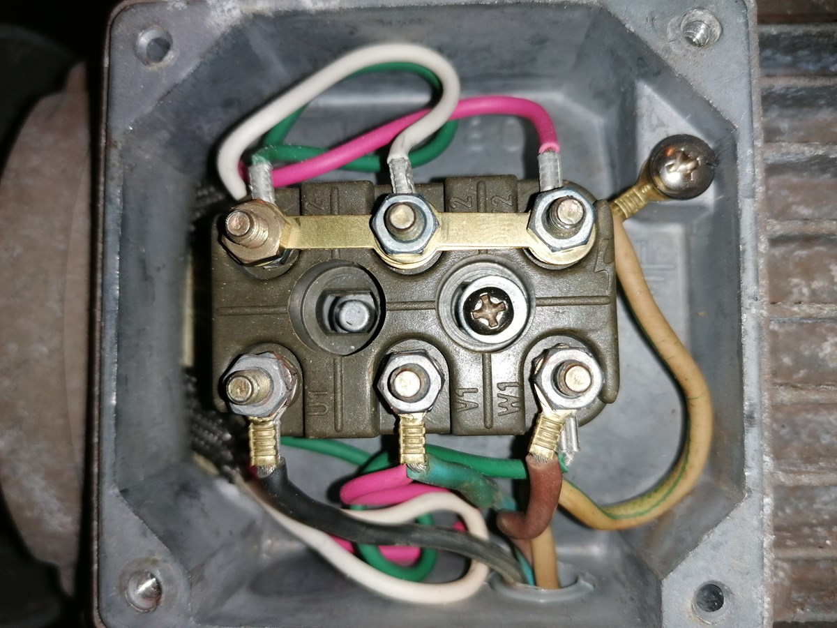

Den nye motor er grå på billede.

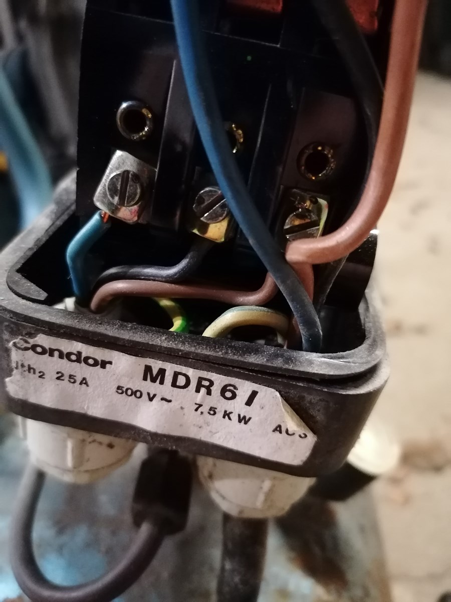

Så er der lagt et par billeder op af Pressostat ledningerne.
Hvordan skal de ledninger så sidde på den nye motor (grå) motor.

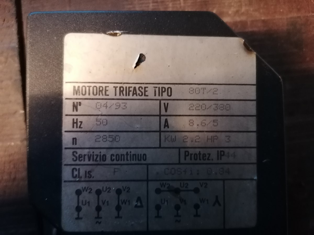

Det første du skal have tjekket er typeskiltet på dine motorer. Den ene motor har forbindelsespladerne liggende på langs mellem de tre terminaler, så den er “stjernekoblet” og sikkert 220/380 V.
Den anden motor har forbindelsespladerne liggende parrallelt mellem alle 6 terminaler, så den er “trekantkoblet”, og sikkert 380/660 V.

Hvad står der på mærkepladen på begge motorer? Den blå er forbundet i trekant og den stjerne.
Den blå kan være mærket 3x660/380 eller 3x 660/400
Den grå kan være mærket 3x400/230 eller 3x380/220
Der sker ikke noget ved at montere ledningerne fra den gamle motor på klemmerne U1, V1 og W1, men afhængig af mærkespændingen er det ikke sikkert, at motoren kører som den skal. der kan højest gå et par sikringer.

Jeg fik lige taget et billede mere af låget med tilkoblingsdiagram.
Der er tydligt diagram.

Du skal forbinde ledningerne fra den gamle motor på U1, V1 og W1. Det eneste, der kan ske, er at motoren drejer forkert vej rundt. Så bytter du bare to af ledningerne. Du skal være opmærksom på, om begge motorer køre med 2850 omdrejninger.
