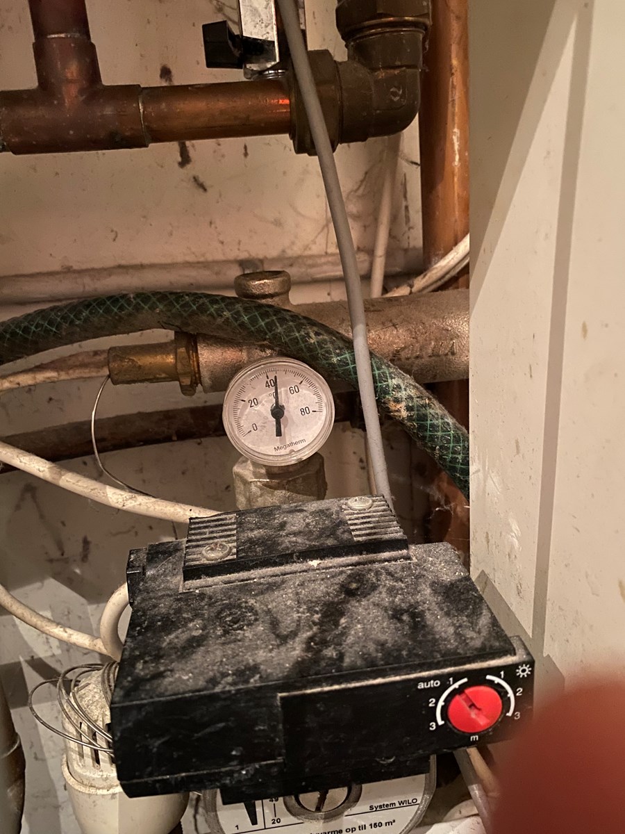

Jeg har Wilo Cirkulationspumpe som jeg nu mistænker for at være problemet.
Kam det overhovedet være tilfældet når radiatorerne varmer fint?
Selve pumpen er varm og rørerne virker også varme.
Kan nogen fortælle mig hvad der kunne være galt og hvordan jeg giver fejlen ?

Gas-fyret har en indbygget pumpe, som trækker dine radiatorer og fyret leverer dit varme brugs-vand.
Gulvvarmen kan være pga. din cirkulationspumpe er stået af, eller står for lavt til at kunne trække alle kredsene.
Forsøg først at "skrue op" for pumpen, for at se om den ekstra mekaniske energi kan få mere gang i cirkulationen.
På grunfoss pumperne kan du skrue skruen i midten ud, og se om akslen roterer, gør den dét, kører den. Gør den ikke, så kan det nogle gange klares med at skrue op, andre gange et dask, og så er der selvf. gangene hvor de er døde.
Kan se når jeg søger på din pumpe, der er mange tråde herinde, hvor den pumpe er stået af og skal skiftes ud, så mon ikke din er  død også.
Tak. Jeg prøvede at skrue skruen i midten ud og det kunne ses derinde drejede ikke rundt. Den burde da dreje, når  der er varme i to håndklædevarmerene og to radiatorer kører med varme, ikke ?

Når nu du har skruet den store skrue af i midten, så kan du sætte en skruetrækker ind og dreje akselen. Hvis den er gået fast kan man nogen gange få den løs så den kan igen.
Det er noget mistænkelig at dine telestater ikke kommer op så hvis pumpen styres af din Megatherm så kan der være en sammenhæng der.
