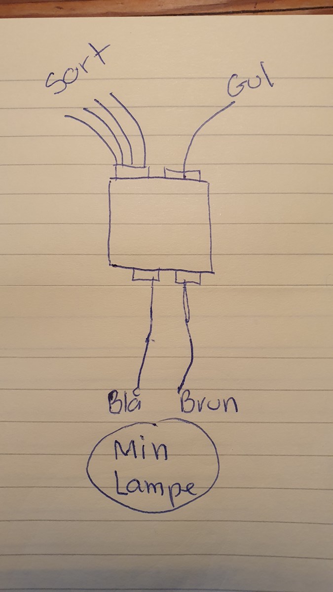

Jeg skal sætte en loftslampe op, udtaget sidder på væggen og der er 3 kontakter i entreen hvor man kan tænde og slukke. Derfor er der også et virvar af ledninger i lampeudtaget. Nu er spørgsmålet så.... hvor skal jeg montere min blå og brune ledning fra lampen? Jeg monterer selvfølgelig en samlemuffe med 4 indgange.... men hvilke...???

I stedet for de viste kronemuffer kunne du bruge dobbelte samlemuffer og samle de fire sorte nulledninger i det ene hul og den blå fra lampen i det andet.
Jeg forstår ikke helt hvad du mener ... se nyt billede... der er ikke plads til 4 sorte ledninger i et hul i samlemuffen
Lene

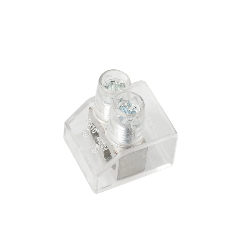

Med en dobbelt samlemuffe mener jeg det der er på billedet. Du viser kronemuffer, som er en betegnelse på en muffe med plads til ledninger i begge ender. I den dobbelte samlemuffe monterer de sorte og i det andet hul monterer du den blå fra lampen.
Der kan være 5 ledninger i hvert hul i en dobbelt kronemuffe, så du kan også få plads til 4. Hvis de er meget skæve i enden af at have været spænd fast så klipper du 1 cm af ledningen og tager isolering af igen så er ledninger lige, og går nemmere i hullet sammen. Brug eventuel at spidstang og vrid samlemuffen fra side til side medens du trykker den sidste leder på plads.
Du skriver 2 lamper. Så snor du de blå fra hver lampe sammen og sætter dem i hullet ved siden af de sorte fra installation. Ligeledes de brune fra hver lampe sammen og i hullet ved siden af den gule.

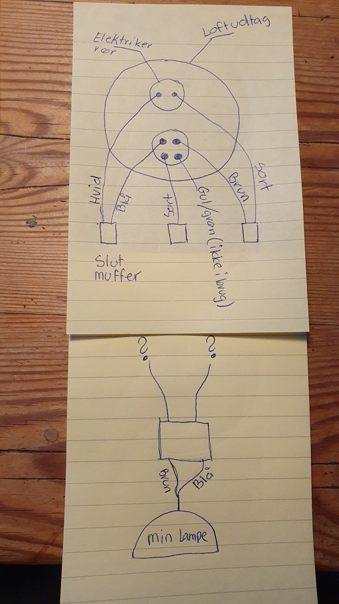

NYT SPØRGSMÅL... endnu et lampe udtag med spørgsmål..... hvilken ledning skal sidde i hvilken samlemuffe ..... se billede...
Lene
Blå fra lampe til sort/brun.
Brun fra lampe til enlig sort.
Hvis det ikke virker, så blå fra lampe til hvid/blå.
