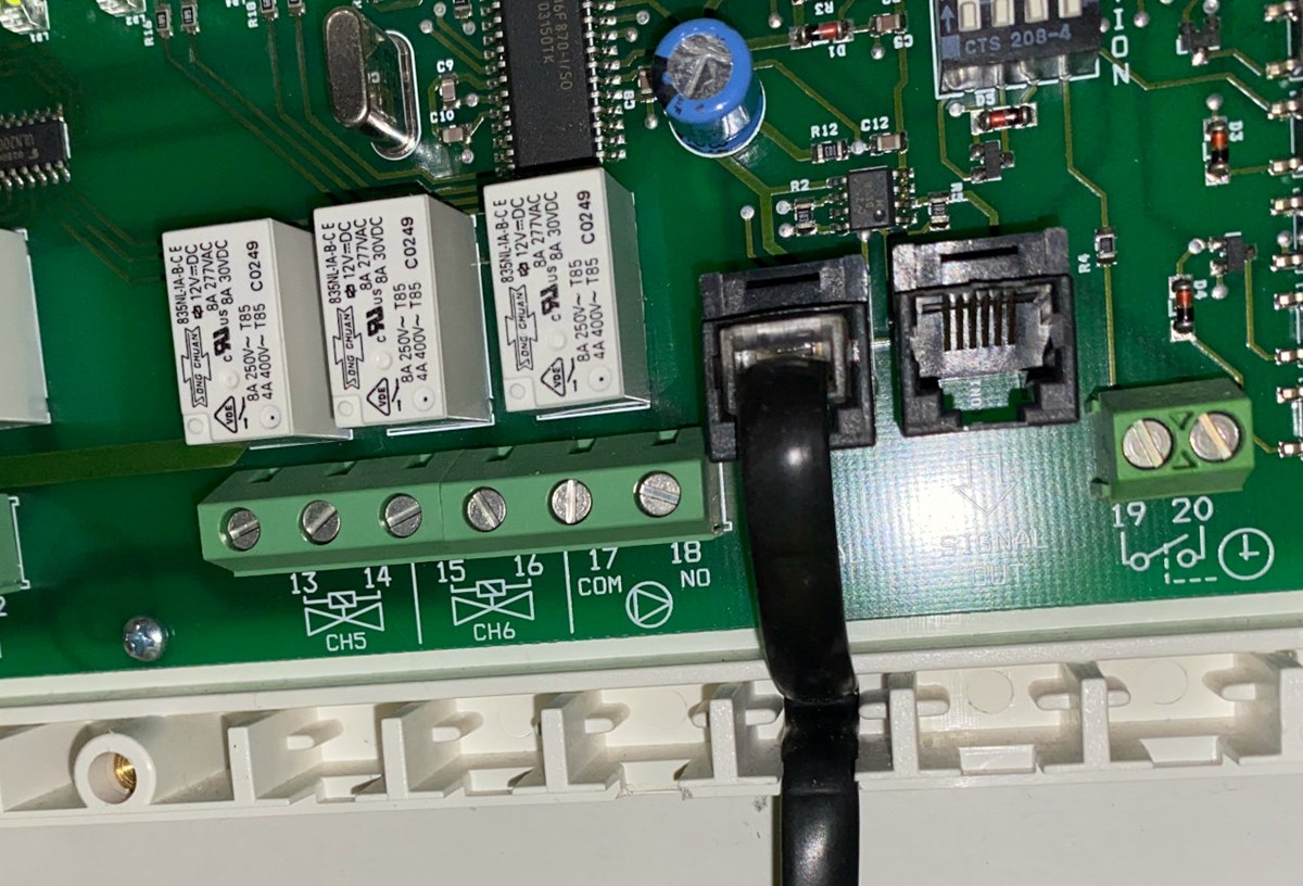

Pumpen til mit gulvarme er tilsluttet, så den kører hele tiden, det kunne jeg godt tænke mig at lave om på.
Jeg har haft åbnet til gulvvarmestyringen og kan se, at den har en pumpe udgang, se vedhæftede billede.
Jeg går udfra, at der vil komme strøm på COM/NO når der kaldes på varme og telestaterne åbner.
Men har ikke rodet med den slags før, så har brug for lidt hjælp.
  1. Kommer der 12 volt ud på NO når der kaldes på varme?
  2. Skal jeg have et 12V til 220V relæ?
  3. Er det så blot NO udgangen over i indgangen på relæet?

Den udgang er helt sikker en almindelig kontakt altså en relæ udgang. De 3 grå du ser tæt ved er netop relæer som kan klare 8 Ampere ved 230 V. Så du skærer isolering af ( ca. 40 mm ) på kabel / ledning til pumpe så du kan klippe den brune leder. Den blå leder skal du ikke klippe. Så monteres de 2 brune ender i hver sin klemme ( 17 og 18 )
Mon ikke kabel kan komme ud og ind af boksen i hver sin rille, ved 15-16 og ved 17-18

Tak det giver god mening.
Tænker den pæne løsning dermed er:
  1. nul ledning fra pumpen til nul klemmen, hvor styringen får strøm ind.
  2. fase ledning fra COM til fase klemmen, hvor styringen får strøm ind.
  3. fase ledning fra pumpen til NO.
Den pæne løsning er som jeg beskriver, hvor nulledning blot har en sløjfe. Det er lige meget om fasen eller pumpeledning kommer i 17 eller 18
