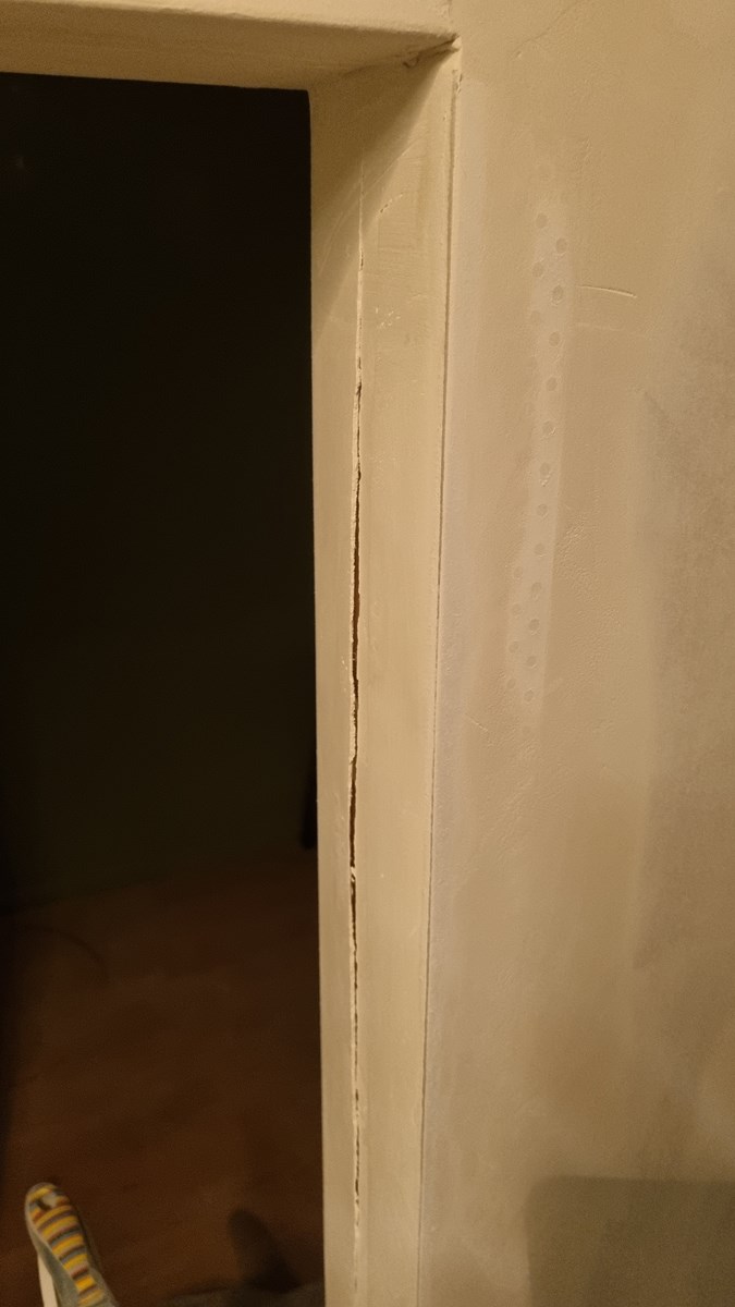

Er ved at lave et børneværelse med nogle gipsvægge og vinduer i.
Har sat hjørneprofiler i vindueshullerne.
Profilerne er af plast betrukket med noget pap agtigt. Har spartlet men åbenbart ikke nok i første omgang. Nogle af profilerne er blevet fine, men et par enkelte har ikke fået nok spartel op til profilens kanter (altså modsat selve hjørnet). Nu er det tørret op og ved slibning gaber et par af profilerne nu. Overvejer at sprøjte noget sekundæim ind under og spartle yderligere.
Hvad tænker alle I kloge hoveder?
Mvh, Jesper
Der er måske lidt skævheder?
Hvad er under hjørnerne?
Jeg har sat et, der gabte, fast med en klammepistol.. det  sr på Ultra Board.
Under ene sted er der en træplade, under detvandet sted er der gips. Klammepistol er en god ide. Det vil jeg prøve. Tak!
